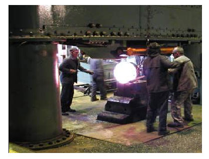

ПРОИЗВОДСТВО ПОКОВОК И ШТАМПОВОК
Кузнечно-штамповочное производство ГРУППЫ КРАНЭКС осуществляет выпуск поковок и штамповок различной конфигурации из любых видов сталей, предназначенных для горячей обработки.
Поковки
  • Вес: до 500 кг;
  • Диаметр: до 700 мм;
  • Типы: прямоугольники, бруски, цилиндры, кольца, раскатные кольца, шестерни, валы, плиты и др.
Штамповки:
  • Вес: до 50 кг;
  • Диаметр: до 400 мм;
  • Типы: полусферические, плоские, прямоугольные, круглые и др.
Установленное оборудование характеризуется высокой производительностью и позволяет изготавливать поковки и штамповки высокой точности, максимально приближенные к готовой детали по форме и размерам.
Заготовки производятся на кривошипных горяче-штамповочных прессах с усилием 1600 тс и 4000 тс производства фирм "Сумитомо" и "Куримото" (Япония); молотах 0,25 т, 0,4 т, 0,75 т, 1,0 т, 3,0 т. Имеется собственный инструментальный участок для изготовления штампов, что позволяет оперативно переналаживать оснастку на выпуск продукции под заказ.
Точное соблюдение технологического процесса и постоянный контроль всех технологических параметров является гарантией высокого качества поковок и штамповок. Все готовые изделия подвергаются различным видам неразрушающего контроля по нормам, согласованным с Заказчиком.
Возможно изготовление поковок и штамповок по размерам, отличающимся от указанных выше, что может быть определено после технологической проработки технических условий специалистами кузнечно-штамповочного производства..
