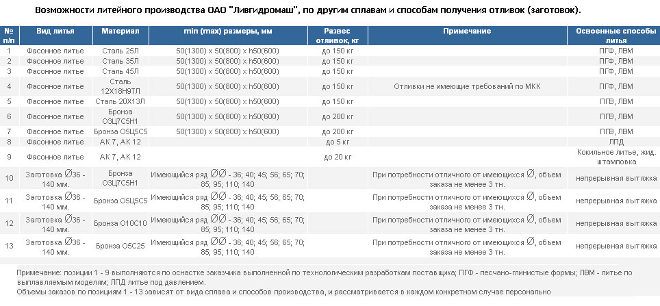

ОАО "ГМС Насосы" имеет возможность размещения заказов на поставку фасонного чугунного литья из материала СЧ 20 ГОСТ 1412-85, по следующим группам отливок:
  • Мелкое и среднее литье - до 100 кг.
Формовка на литейном конвейере в песчано-глинистые формы, в опоках с размерами в свету 780 х 630 х h 2 х 280. Размеры отливок - min (max), мм. - 100 (650) х 50 (500) х h 50 (350) (возможность получения рассматривается по каждой отливке индивидуально). Условия размещения заказа - долгосрочное сотрудничество (не менее 1 года), ежемесячный объем партий - 100 - 120 тн.
Серийность отливок: не менее 20 форм в месяц каждого наименования номенклатуры отливок т.е.:
- при возможности размещения 10 отливок в форме (780 х 630 х h 2 х 280) - серийность не менее 200 отливок в месяц;
- при возможности размещения 5 отливок в форме (780 х 630 х h 2 х 280) - серийность не менее 100 отливок в месяц;
- при возможности размещения 1 отливки в форме (780 х 630 х h 2 х 280) - серийность не менее 20 отливок в месяц;
  • среднее литье 100 - 200 кг.
Машинная формовка в песчано-глинистые формы, в опоках с размерами в свету 800 х 700 х h 2 х 420. Размеры отливок - min (max), мм. - 300 (700) х 200 (550) х h 100 (600) (возможность получения рассматривается по каждой отливке индивидуально). Условия размещения заказа - долгосрочное сотрудничество (не менее 1 года), ежемесячный объем партий - 20 тн.
Серийность оливок: не менее 60 форм в месяц каждого наименования номенклатуры отливок т.е.:
- при возможности размещения 2 отливок в форме (800 х 700 х h 2 х 420) - серийность не менее 120 отливок в месяц;
- при возможности размещения 1 отливки в форме (800 х 700 х h 2 х 420) - серийность не менее 60 отливок в месяц;
  • крупное литье до 1000 кг.
Машинная формовка в песчано-глинистые формы с заливкой на плацу, в опоках с размерами в свету 1300 х 900 х h 2 х 700 и 1520 х 1020 х h 2 х 700. Размеры отливок - max, мм. - 1300 х 800 х h 1000 (возможность получения рассматривается по каждой отливке индивидуально). Условия размещения заказа - до 50 тонн в месяц.
Серийность оливок: не менее 25 форм в месяц каждого наименования номенклатуры отливок в форме (800 х 700 х h 2 х 420) и не менее 25 форм в месяц каждого наименования номенклатуры отливок в форме (800 х 700 х h 2 х 420)
Этапы размещения заказа
1. Рассмотрение чертежей на предмет технологичности и возможности получения отливок по имеющимся технологиям.
2. Разработка литейной технологии получения отливок.
3. Изготовление оснастки по технологии Поставщика (возможность частичного изготовления оснастки силами Поставщика рассматривается индивидуально в каждом случае).
4. Получение опытной партии отливок (объем указывает Заказчик) и получение заключения Заказчика по результатам механической обработки (опытная партия оплачивается как годное).
5. Открытие заказа (заключение Договора)
Получение опытной партии в течении 30 дней со дня предоставления оснастки.
