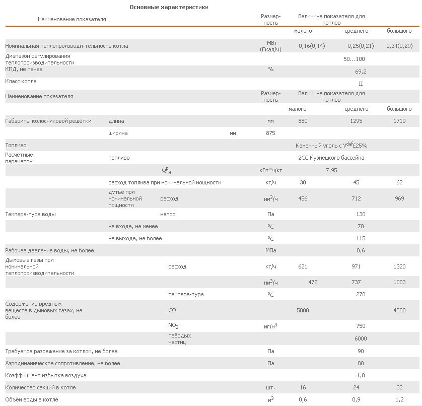

Водогрейные котлы КВр-К «Урал» (твердое топливо)
Котёл КВр-К «Урал» водогрейный с ручной топкой для каменного угля.
Предназначен для теплоснабжения жилых, общественных и промышленных зданий и сооружений с рабочим давлением теплоносителя в системе не выше 0,6МПа (6кгс/см2) и максимальной температурой теплоносителя 115°С.
Выпускается трёх типоразмеров по количеству котельных секций.
Не рекомендуется непосредственный водоразбор из тепловой сети горячей воды.
Для горячего водоснабжения должны применяться водонагреватели.
Котёл предназначен для работы на воде, соответствующей требованиям СНИП II-35-76.
