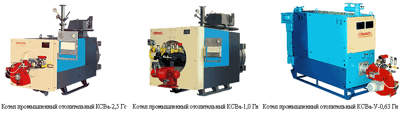

Промышленные отопительные котлы
Промышленные отопительные котлы нашего производства мощностью 0,25-2,5МВт предназначены для теплоснабжения жилых, общественых, административных и промышленных зданий и сооружений с рабочим давлением воды в системе отопления не выше 0,6МПа.
Все модели промышленных отопительных котлов комплектуются горелками и автоматикой производства ОАО "БКМЗ".
В зависимости от типа горелки они могут работать в трех- или двухступенчатом режиме регулирования теплопроизводительности.
Главным достоинством котлов, укомплектованных горелками с трехступенчатым регулированием теплопроизводительности, является возможность их эксплуатации без постоянного присутствия обслуживающего персонала.
Комплект средств управления КСУБ позволяет полностью автоматизировать котельную, оснащенную нашими котлами и горелками, а также управлять работой нескольких котельных через единый диспетчерский пункт.
