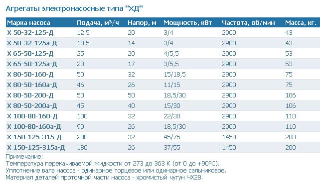

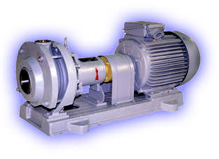

Электронасосы типа "XД"
Насосы типа "ХД" - центробежные, горизонтальные, консольные, одноступенчатые.
Предназначены для перекачивания химически активных и нейтральных жидкостей плотностью не более 1850 кг/м3, вязкостью до 30х10-6 м2/с, содержащих твердые включения размером до 0,2 мм, объемная концентрация которых не превышает 0,1%.
Температура перекачиваемой жидкости от 273 до 363 К (от 0 до +90oС).
Уплотнение вала электронасоса - одинарное торцовое или одинарное сальниковое.
Материал деталей проточной части насоса - хромистый чугун ЧХ28
