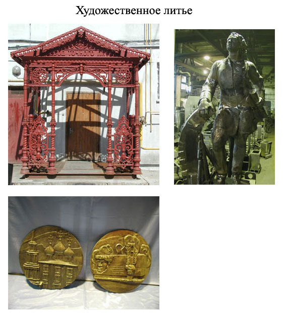

Художественное литье
У нашего предприятия богатый опыт в изготовлении различных художественных отливок из чугуна и цветных сплавов.
Изготавливаем по проекту заказчика различные архитектурные отливки, малые скульптуры, бюсты, барельефы, декоративные решетки и ограды.
