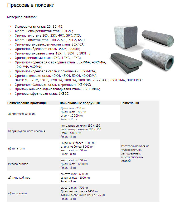

Технологические возможности металлургического производства
Основной объём приходится на производство отливок из конструкционных сталей (25Л, 35 Л, 45 Л, 40 ХЛ, 35 ГЛ, 20 ГЛ, 30 ГСЛ, 35 ХГСЛ, 30 ХГСФЛ и др.) и в небольших количествах – из чугуна (СЧ10, СЧ 20).
Литые заготовки
Кольца раскатные
Материал:
  • Углеродистая сталь
  • Марганцовистая сталь
  • Хромистая сталь
  • Хромомолибденовая сталь
  • Хромоникелевая сталь
  • Хромоникельмолибденовая сталь
Раскатные бесшовные кольца на стане Р 125/3000
Максимальный наружный диаметр - 2500 мм
Высота максимальная - 330 мм
Высота минимальная - 150 мм
P max - 1,3 т
Сифонные слитки
Развес слитков: 0,67 т
Материал слитков: углеродистая сталь обыкновенного качества
