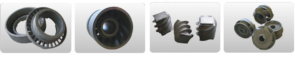

Предлагаем готовые детали и литые заготовки для машиностроения различного сечения, любых форм и размеров, в т.ч. сложной конфигурации: фланцы, кронштейны, корпуса, крышки, вилки и многое другое из любых литейных марок сталей, чугунов, всех видов бронз, а также сложнолегированных сталей и жаропрочных сплавов.
Работаем по чертежам, эскизам или образцу заказчика; выполняем разработку, проектирование и изготовление модельной оснастки, а так же работаем по модельной оснастке заказчика.

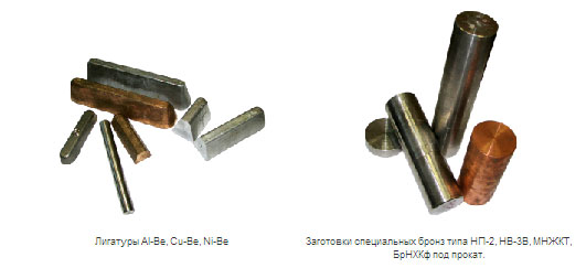

Производство сплавов, лигатур и заготовок под прокат
Мы открыты для сотрудничества и готовы в сжатые сроки выполнить Ваши заказы на точное литье, лигатуры и литые заготовки!
