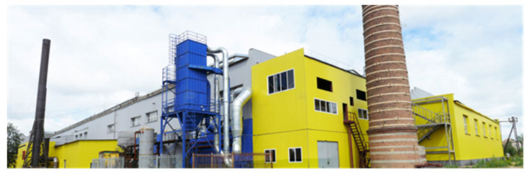

ЗАО «Автокомпозит» является одним из ведущих в России предприятий по производству металлургической продукции из специальных сталей.
Уровень металлургических технологий предприятия определяется огромным многолетним опытом производства металлургических заготовок.
Производственные мощности позволяют выпускать отливки массой от 50 кг до 7000 кг и размерами до 3000х2000х1200 мм. Мощность производства 24 тыс. тонн в год.
Проведена модернизация действующего литейного производства с переходом на технологию ХТС, в результате которой итальянской компанией «I.M.F. Srl» были поставлены: линия безопочной формовки мелкого и среднего литья производительностью 15 форм в час, линия плацевой формовки крупного литья производительностью 2 формы в час, системы механической и термической регенерации формовочных смесей, объединенных системой пневматического транспорта для подачи песка и смеси, оборудованием и средствами автоматизации.
