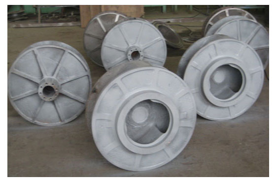

ЛИТЕЙНОЕ ПРОИЗВОДСТВО
Воскресенский завод «Машиностроитель» предлагает продукцию своего нового литейного производства для использования в химической, нефтегазовой, металлургической, горнодобывающей , машиностроительной и цементной отраслях.
Перечень предлагаемой продукции:
I. По стали :
ГОСТ 997 — 88
1. Углеродистые 25Л, 35Л, 45Л;
2. Низколегированные 35ГЛ, 20ФЛ, 45ФЛ, 35ГСЛ, 35ХГСЛ;
3. Высоколегированные 110Г13Л
II. По чугуну:
ГОСТ 1412 - 85
1. Серый чугун СЧ25, СЧ35, СЧ45
Все отливки могут поставляться как в литом (очищенном, без обработки) состоянии, так и с механической обработкой.
Фасонное литьё по фуран-процессу с применением фурановых смол с кислотным катализатором изготавливается для экскаваторов, бульдозеров, вальцев, грузоподъемных машин, вагонеток, грунтовых насосов, мельниц, силовых конструкций шахт, опор и т.д.
Номенклатура выплавляемых изделий составляет более 200 различных наименований отливок в год.
Максимальный вес одной отливки - 2 тн.
Проектная мощность цеха - 6 000 тонн фасонного литья в год.
