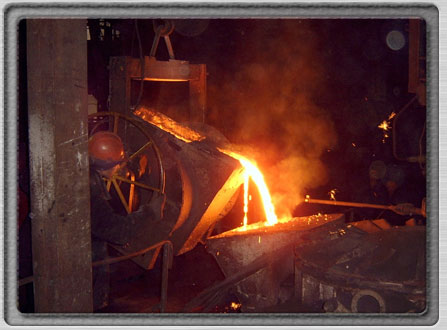

Для получения жидкого расплава предусмотрены индукционные установки: ИЧТ-10/2,5 - 2 шт., ИСТ- 1,0/05, ИСТ-0,16/0,15.

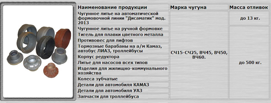

Производит литые заготовки для автомомбильного, железнодорожного траспорта, коммунального хозяйства. Специализируется на серийном и массовом производстве средних и мелких отливок от 0,1 кг до 1000 кг.
Освоена номенклатура для грузовых железнодорожных вагонов:
  • клин фрикционный,
  • башмак неповоротный
  • анкер рельсового скрепления шпал АРС-4 с монорегулятором для верхнего строения пути
