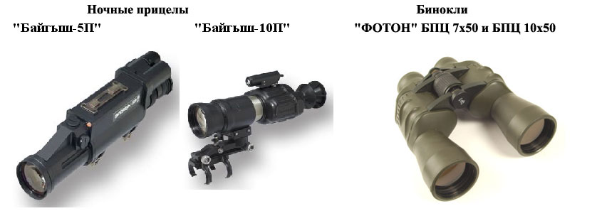

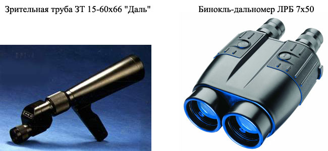

  • бинокли, зрительные трубы и приборы ночного видения;

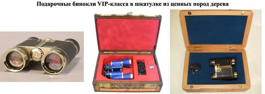

  • подарочные бинокли VIP-класса в шкатулках из ценных пород дерева

  • лазерные дальномеры и тепловизионные комплексы;
