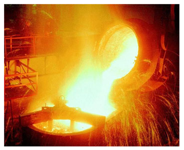

Плавильные печи
Чугунолитейное отделение:
  • Блок печей LFD-25 фирмы «ASEA» из 4 тиглей вмести-мостью 25 т каждый и блок печей средней частоты «INDUCTOTHERM» из 2 тиглей вместимостью 25 т каждый.
  • Одновременно металл может выплавляться в 3-х тиглях LFD-25 и 2 тиглях «INDUCTOTHERM».
  • Два блока печей LFD-8 фирмы «ASEA» по 3 тигля вместимостью 8 т каждый.
  • Одновременно металл может выплавляться в 4-х тиглях.
Стале- и цветнолитейное отделение:
  • Два блока индукционных печей по 2 тигля вместимостью 1 т.
  • Одновременно металл может выплавляться в 2-х тиглях.

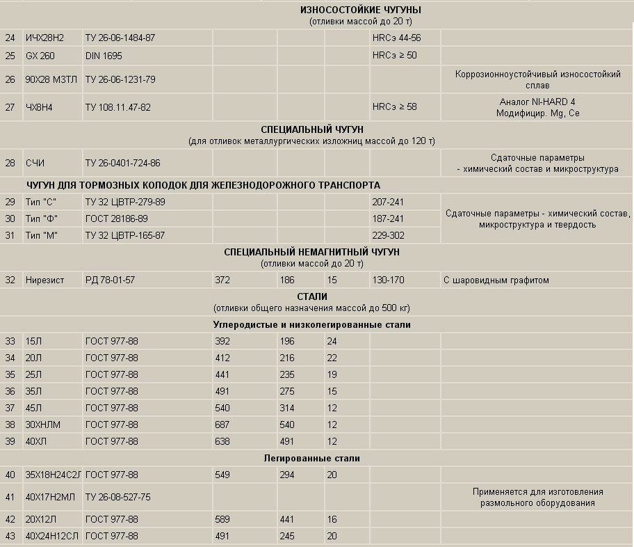

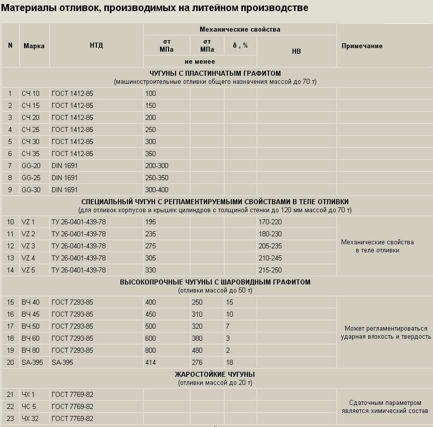

  • Чугуны с пластинчатым графитом марок СЧ15 - СЧ35 по ГОСТ 1412-85.
  • Чугуны с шаровидным графитом марок ВЧ35 - ВЧ60 по ГОСТ 7293-85.
  • Аустенитные чугуны с шаровидным графитом по DIN 1694.
  • Высоколегированные износостойкие и жаростойкие чугуны, специальный чугун для металлургических изложниц, немагнитный чугун.

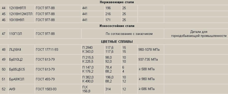

  • Углеродистые, коррозионно-стойкие, жаростойкие и износостойкие стали.
  • Сплавы из цветных металлов.

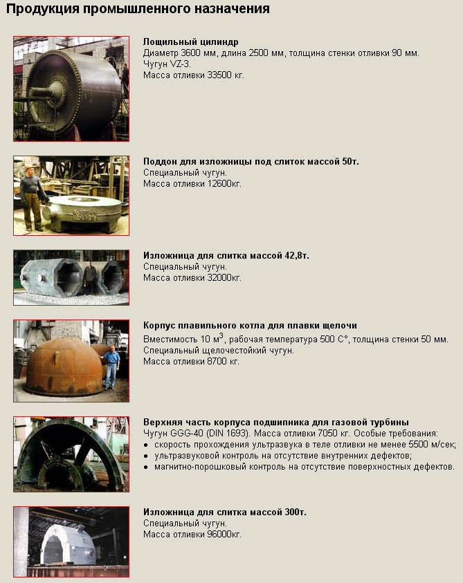

Конвейерные отливки массой до 150 кг. Возможный объём производства – 17000 т/год;
Фасонные мелкосерийные и единичные отливки массой до 20000 кг. Возможный объём производства – 10000 т/год, в том числе:
  • отливки корпусов, станин, и др. для бумагоделательных машин;
  • отливки для газовых и паровых турбин;
  • отливки для электротехнической промышленности;
  • отливки штамповой оснастки для автомобилестроительной промышленности;
  • отливки бандажей, брони для размольного оборудования горнодобывающей промышленности;
  • другие крупногабаритные отливки для различного оборудования.

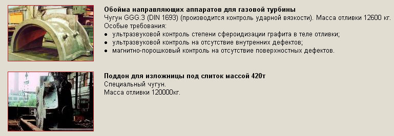

Кессонные отливки массой до 120 т. Возможный объём производства –10000 т/год, в том числе:
  • цилиндры и валы для бумагоделательных машин длиной до 11500 мм, диаметром 1200 - 2200 мм. Возможный объём производства до 30 отливок в месяц;
  • цилиндры крепирующие диаметром 3000 - 4250 мм. Возможный объём производства до 8 отливок в год;
  • изложницы для металлургических предприятий.
