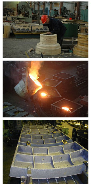

Литейное производство
 В литейном цехе ЗАО "МРК" изготавливают отливки из:
  • серого чугуна с пластинчатым графитом,
  • высокопрочного чугуна с шаровидным графитом,
  • жаропрочного высокохромистого чугуна,
  • углеродистых и легированных сталей,
  • цветных металлов и сплавов.
Для получения нужных марок чугуна, стали и цветных сплавов используются электропечи.
Для получения заготовок роликов для кристаллизаторов машин непрерывного литья заготовок используются печи электрошлакового переплава (ЭШП) с массой слитка до 2,5 тонн.
Для получения литейных форм применяются следующие методы формовки:
  • пескометная формовка,
  • формовка на встряхивающих формовочных машинах.
Масса отливок колеблется от нескольких килограммов до 30 тонн.
В качестве примера можно привести следующий далеко не полный перечень изготавливаемых отливок:
  • чугунные шлаковни объемом от 1,5 до 5 м3;
  • стальные шлаковые ковши типа КШШ;
  • стальные шлаковые чаши объемом 11 и 16 м3;
  • тюбинги для строительства метрополитена;
  • тюбинги для строительства шахт;
  • чугунная облицовка шахт (сегменты) с механической обработкой;
  • стальные детали засыпных аппаратов доменных печей (большие и малые конуса и чаши);
  • рейтеры из жаропрочного чугуна для подов нагревательных печей;
  • канализационные люки с крышками и решетками из высокопрочного чугуна с шаровидным графитом по ГОСТ 3634-99;
  • противовесы для лифтов;
  • жаропрочное литье;
  • полугруза (пригрузы) для трубопроводов;
  • слитки из углеродистой и легированной стали;
  • зубья ковшей экскаваторов;
  • колосники;
  • холодильные плиты, колошниковые защиты доменных печей;
  • чугунные и стальные прокатные валки.
