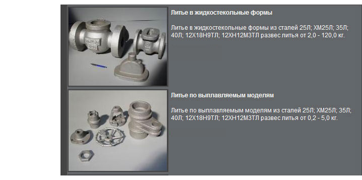

  • Стальное литье в жидкостекольные формы со стернями из ХТС:
  • Литье в жидкостекольные формы из сталей 25Л; ХМ25Л; 35Л; 40Л; 20Г1ФЛ; 12Х18Н9ТЛ; 12ХН12М3ТЛ, развес литья от 2,0 - 120,0 кг.
  • Точное стальное литье по выплавляемым моделям:
  • Литье по выплавляемым моделям из сталей 25Л; ХМ25Л; 35Л; 40Л; 20Г1ФЛ; 12Х18Н9ТЛ; 12ХН12М3ТЛ, развес литья от 0,2 - 5,0 кг.

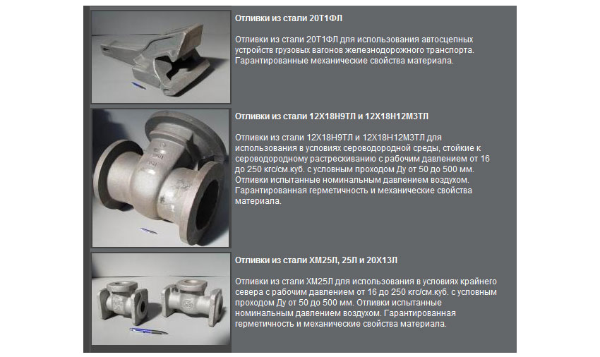

  • Отливки из стали 20Г1ФЛ используются в автосцепных устройствах грузовых вагонов железнодорожного транспорта. Гарантированные механические свойства материала;
  • Отливки арматуры из стали 12Х18Н9ТЛ и 12Х18Н12М3ТЛ используются в условиях сероводородной среды, стойкие к сероводородному растрескиванию с рабочим давлением от 16 до 250 кгс/см.куб. с условным проходом Ду от 50 до 500 мм. Отливки испытанные номинальным давлением воздухом. Гарантированная герметичность и механические свойства материала;
  • Отливки из стали ХМ25Л используются в условиях крайнего севера с рабочим давлением от 16 до 250 кгс/см.куб. с условным проходом Ду от 50 до 500 мм. Отливки испытанные номинальным давлением воздухом. Гарантированная герметичность и механические свойства материала.

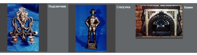

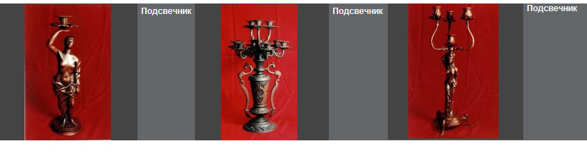

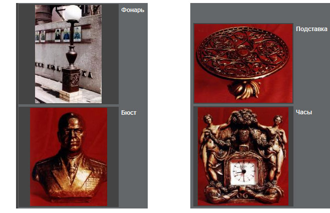

СЧЛЗ ОАО "ИКАР" изготавливает художественное литье на заказ.
