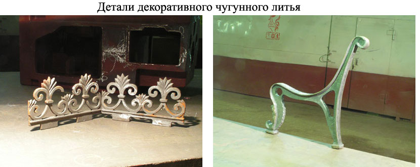

Летом 2006 г. стартовала новая программа по освоению выпуска художественного литья.
Несмотря на существенные различия в организации процесса производства станочного и художественного литья, полученные образцы подтверждают правильность выбранного курса по освоению производства художественных изделий. Художественное и декоративное литье может быть изготовлено как по нашим чертежам, так и по эскизам и пожеланиям Заказчика.
