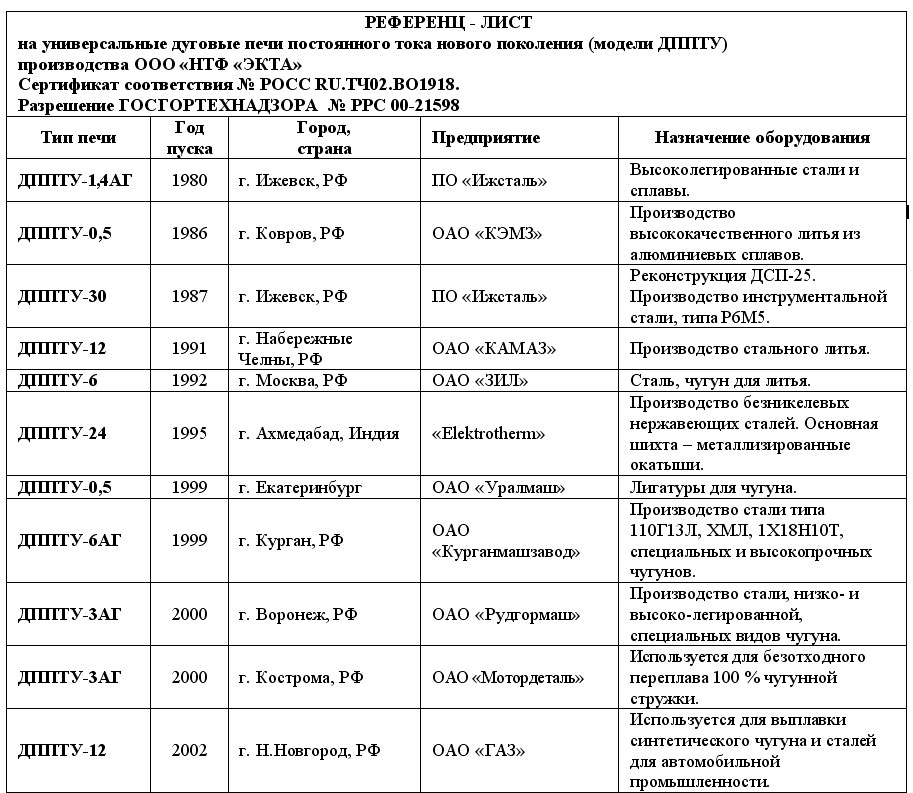

Нами введены в эксплуатацию или находятся в завершающей стадии выполнения пуско-наладочных работ плавильное оборудование на следующих предприятиях:
