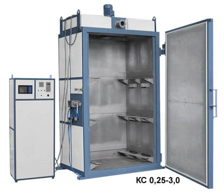

Сушильные камеры
  • Камеры сушильные
Сушильные камеры предназначены для сушки крупногабаритных массивных изделий и материалов после их обработки, пропитки и подготовки для других технологических процессов при заданной температуре в атмосфере воздуха.
Для сушки изделий предназначен рабочий отсек из оцинкованной стали. На стенках рабочего отсека находятся направляющие для установки внутри камеры контейнеров с обрабатываемыми изделиями. Жесткая конструкция камеры нагрева с мощными направляющими позволяет загружать на них тяжеловесные (до 1 тонны) изделия в несколько ярусов по высоте камеры. Дверь сушильной камеры подвешивается на двух шарнирах. По периметру двери крепится уплотняющий профиль из силиконовой резины, служащий для герметизации рабочего пространства сушильной камеры. На двери расположена ручка для ее открывания и кронштейн для поджимания двери. Для уплотнения рабочего пространства сушильной камеры используется система пневмоподжима двери.
Нагрев сушильной камеры производится с помощью специального калорифера, расположенного в верхней части рабочего отсека. Калорифер состоит из двух секций с нагревателями (ТЭН). Рабочее колесо вентилятора, расположенного между секциями с нагревателями, обеспечивает многократную принудительную циркуляцию воздуха в рабочем отсеке сушильной камеры и позволяет устанавливать равномерную температуру по всему объёму камеры. Для сброса воздуха из рабочего пространства установлен вентиляционный патрубок с фланцем и заслонкой. Заслонкой можно регулировать интенсивность сброса воздуха и паров из рабочего отсека. Камеры сушильные имеют электронное управление нагревом с цифровой индикацией температуры в рабочем отсеке, обеспечивающее оперативную и точную настройку требуемого режима термообработки (точность задания температуры ±5°С). Для регистрации температурного режима на шкафу управления установлен регистратор температуры, предоставляющий графическую диаграмму процесса. С целью повышения безопасности работы все камеры оснащены блокировочными выключателями для снятия напряжения (отключения нагрева) при открывании двери. При обрыве термопары и превышении температуры срабатывает защита, отключается напряжение на нагревателях. Камеры сушильные поставляются в полностью собранном и футерованном виде в комплекте с необходимым силовым и регулирующим оборудованием, которое смонтировано в шкафу управления.
  • Камеры сушильные с выкатным подом
Камеры сушильные с выкатным подом типа КСВ предназначены для прогрева, сушки, полимеризации и других видов термообработки различных материалов, связанных с выделением газообразных продуктов.
Рабочий отсек сушильной камеры выполнен из нержавеющей стали, устойчивый в коррозионных средах. Нагрев камеры осуществляется группами нагревательных элементов (суперфехраль) расположенных в сводовой части камеры. Максимальная температура нагрева - 400°С.
Камеры выполнены в газоплотном исполнении и имеют систему газоудаления и распределенный подвод свежего воздуха не создающего температурного градиента в камере. Использование циркуляционных вентиляторов и независимых зон нагрева позволяет установить равномерную (±5°С) температуру по всему объему камеры. При открывании вентиляционной задвижки вентиляторы выбрасывают часть воздуха из камеры наружу через вентиляционные патрубки, расположенные на крыше камеры. При необходимости патрубки присоединяются к вытяжной вентиляционной системе цеха. Снаружи рабочий отсек имеет тепловую изоляцию из современных волокнистых материалов с низкой теплопроводностью и теплоемкостью, позволяющей осуществлять быстрые циклы нагрева и охлаждения камеры.
Дверь камеры откатного типа с герметичным уплотнением из силиконовой резины, с системой пневмоподжима, откатывается влево.
Под камеры имеет сварной каркас с расположенной внутри тепловой изоляцией и тепловое уплотнение по периметру пода. Выкат пода осуществляется по рельсовым направляющим с помощью электромеханического привода с устройством плавного старта и торможения. Перемещение пода в КСВ-0,4-1,7 осуществляется вручную, с помощью специальной рукоятки.
Камеры сушильные типа КСВ имеют электронное управление нагревом с цифровой индикацией температуры и комплектуются траекторным модулем, обеспечивающим программное ведение режима нагрева. Для регистрации температурного режима на шкафу управления установлен регистратор температуры, предоставляющий графическую диаграмму процесса. С целью повышения безопасности работы все камеры оснащены блокировочными выключателями для снятия напряжения (отключения нагрева) при откате крышки. При обрыве термопары и превышении температуры срабатывает защита, отключается напряжение на нагревателях. Сушильные камеры поставляются в виде отдельных полностью собранных и футерованных модулей с минимальной сборкой на месте монтажа.
