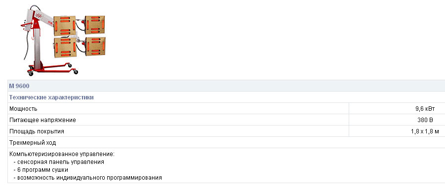

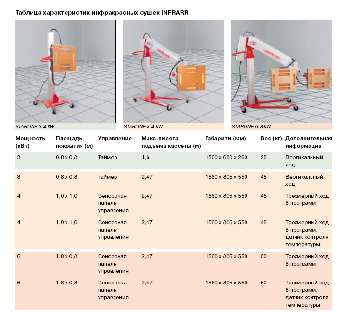

Многообразие моделей предлагаемых INFRARR позволяет выбрать для конкретного ремонтного участка оптимальный вариант — от ИК-сушки с одним софитом, передвигающимся по вертикальной стойке до модели с четырьмя софитами на пантографе с пневматическим противовесом, позволяющим соориентировать излучатели в любом необходимом положении.
Самые простые экономичные модели сушек — ST имеют таймер на 15 мин. и аварийный выключатель.
Модели CP (Computerized Programs) имеют сенсорную панель управления, 6 программ с возможностью их изменения и дополнения, два дисплея, на одном из которых появляется время выбранной Вами программы, а на другом Вы можете сами установить время сушки, если стандартное Вас не устраивает.
Модели TC (Temperature Control) — инфракрасные сушки с 6 программами и датчиком контроля температуры на поверхности детали.
Теперь можно не только устанавливать и программировать время сушки, но и температуру.
Устройство само будет следить за поддержанием нужной температуры, не допуская перегрева.
При незначительном повышении — раздастся звуковой сигнал, а при очень высокой температуре сушка выключится автоматически. А также, в отличие от других моделей, Вы всегда можете посмотреть на дисплее, какая температура установлена и, при необходимости, изменить ее.
Подвесные мобильные инфракрасные сушки монтируются в Зону Подготовки.
Длина боковой балки от 6 до 24 м
Сушки 6 кВт или 8 кВт.
