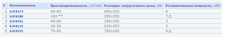

Дробилки серии БЗС
Описание
Предназначены для измельчения литников и бракованных изделий из полимерных материалов с ударной вязкостью по Шарпи до 35 кДж/м кв.
- Эффективное дробление при малой скорости вращения инструмента.
- Низкий уровень шума и вибрации, обусловленный малой скоростью вращения инструмента и позволяющий эксплуатировать дробилки в непосредственной близости от термопластавтомата или экструдера.
- Однородность дробленой фракции, небольшое содержание пылевых частиц, имеющих место при использовании роторного инструмента.
- Ножи изготавливаются из специальной инструментальной стали, в процессе эксплуатации не требуют периодической заточки.
- Возможность подсоединения к ТПА.
- Простота эксплуатации и обслуживания при компактных размерах.
- Высокая производительность при небольших габаритах.
- Однородность дробленой фракции.
Основные технические характеристики различных моделей представлены в таблице.
