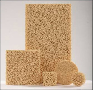

ПЕНОКЕРАМИЧЕСКИЕ ФИЛЬТРЫ
Пенокерамические фильтры VUKOPOR® S
Пенокерамические фильтры VUKOPOR® S предназначены для фильтрации отливок из серого и высокопрочного чугуна, бронз, латуней и других сплавов меди.
Свойства фильтров VUKOPOR® S определяются открытой 3D структурой керамической матрицы, образованной системой взаимно соединенных пор. Фильтры отличаются очень хорошей теплопроводностью, стабильностью и стойкостью к резким перепадам температуры.
Благодаря механизму образования «фильтрационной лепешки» на приточной стороне фильтра и глубокой фильтрации внутри керамической матрицы фильтры являются эффективным инструментом для достижения металлургической чистоты расплавленного металла в течение процесса литья отливок.
Пенокерамические фильтры VUKOPOR® S успокаивают наполнение формы и таким способом предотвращают образование новых включений и нежелательных дефектов отливок. Этот успокаивающий эффект наполнения формы обусловлен преобразованием турбулентного движения жидкого металла перед фильтром в движение ламинарное за фильтром.
Фильтры VUKOPOR® S можно устанавливать в фильтрационной камере литниковой системы или использовать в комбинации с экзотермическими или изоляционными литейными лейками в случае прямого литья через фильтр. Также фильтры можно использовать для работы в фильтрационных решетках.
Применение пенокерамических фильтров позволяет добиться более высокого качества отливок при одновременном снижении производственных расходов.
