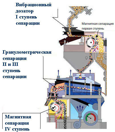

Оборудование для сепарации хромитового песка.
Абсолютная сепарация хромитового и кварцевого песка.
Хромитовый песок отличается от кварцевого более высоким постоянством температуры и лучшей теплопроводностью.
Эти свойства предопределяют использование хромита прежде всего в тех частях формы, где происходит накапливание материала, а также для литья материалов с высокой температурой плавления, например, стали.
Свойства хромитового песка обеспечивают высокое качество определенным литейным продуктам.
В тоже время значительно возрастают расходы на формовочные материалы, так как хромитовый песок гораздо дороже кварцевого.
Однако с помощью эффективной сепарации обоих видов песка, позволяющей повторно использовать хромитовый песок в производстве, можно значительно снизить эти расходы.
Наше оборудование настолько эффективно отделяет хромитовый песок от кварцевого, что он практически не теряет своего качества и может вместо свежего песка быть повторно использован для производства литейных стержней и форм.
Вследствие высокой стоимости хромита, инвестиции в оборудование по сепарации хромитового песка окупаются уже через короткое время.
Более того, наши заказчики наблюдают сокращение использования связующих и отвердителей, как результат постоянного высокого качества песка и более низких затрат на зачистку отливок.
