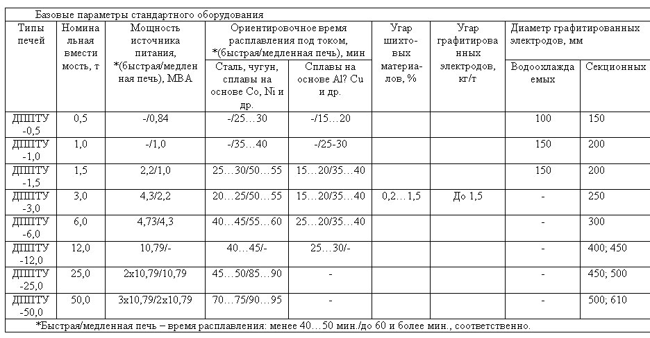

ЭНЕРГЕТИЧЕСКИЕ ПОКАЗАТЕЛИ ПЕЧЕЙ
  • Удельный расход электроэнергии на расплавление твердой завалки 1,10 - 1,20 от теоретического расхода энергии на расплавление.
  • Удельный расход электроэнергии на доводку металла 1,10-1,15 от теоретических энергозатрат на технологические операции.
  • Низкий угар элементов 0,2-1,5 %, отсутствие теплопотерь с первичным шлаком и низкая энергоемкость отходящих печных газов, высокая скорость плавления и проведения технологических процедур объясняют рекордно низкий расход электроэнергии.

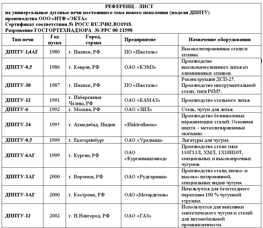

Оборудование, производимое ООО «НТФ «ЭКТА», сертифицировано РОССТАНДАРТОМ, имеет РАЗРЕШЕНИЕ ГОСГОРТЕХНАДЗОРА на разработку и его дальнейшее применение.

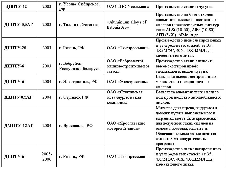

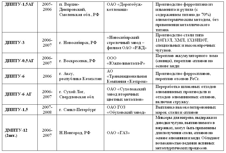

Нами введены в эксплуатацию или находятся в завершающей стадии выполнения пуско-наладочных работ плавильное оборудование на следующих предприятиях:
