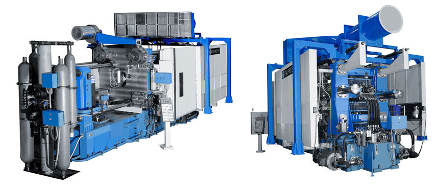

МАШИНЫ ДЛЯ ЛИТЬЯ ПОД ДАВЛЕНИЕМ С ХОЛОДНОЙ КАМЕРОЙ ПРЕССОВАНИЯ
Автомобильная промышленность продолжает задавать тон в использовании литых деталей и ставит перед изготовителями машин литья под давлением всё более сложные задачи.
Методом литья под давлением алюминия или магния изготавливаются инновативные компоненты моторов, например, блоки цилиндров, головки блоков цилиндров, а также и детали корпуса коробки передач или тонкостенные отливки кузова автомобиля, например приборный щиток.
Italpresse имеет почти 40-летний опыт в разработке и конструировании современных горизонтальных машин литья под давлением с холодной камерой прессования.
В зависимости от требований, предъявляемым к отливкам, Заказчику предоставлется на выбор серии МЛД IP 200 -IP 4500 различных технологических конструкций:
SC (Separated Circuit = раздельный контур)
НОВИНКА: TF (Машина для литья под давлением без коленчато-рычажного механизма)
Общие преимущества машин для литья под давлением Italpresse :
- Хорошо продуманная концепция машины с высоким сроком службы
- Прочная, долговечная конструкция узла запирания и прессования с простым техобслуживанием
- Модульная система прессования для высокодинамичных литейных скоростей
- Простое обслуживание, программирование и сервис Siemens S 7
- Управление машиной с компьютерной визуализацией и графиками на национальном языке.
- Недорогое техническое обслуживание и уход

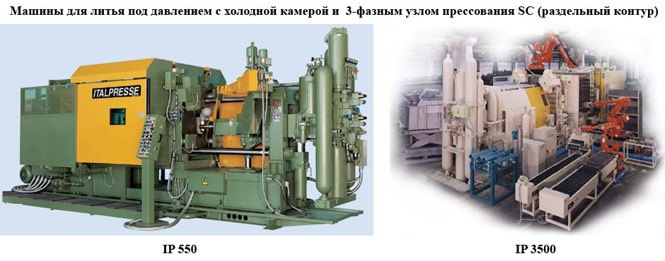

Машины литья под давлением с холодной камерой и 3-фазным узлом прессования S.C. (Separated Circuit)
Сердцем машин для литья под давлением Italpresse с холодной камерой прессования является прессагрегат SC.
Технические характеристики этой инновативной системы, имеющей два независимых аккумулятора для скорости и давления, обеспечивают точную повторяемость процесса и высокую гибкость настройки и регулирования параметров литья.
Прессагрегат SC позволяет литейщикам выполнять любые требования к литью.
Технические характеристики машин ЛПД серии SC представлены в таблице:

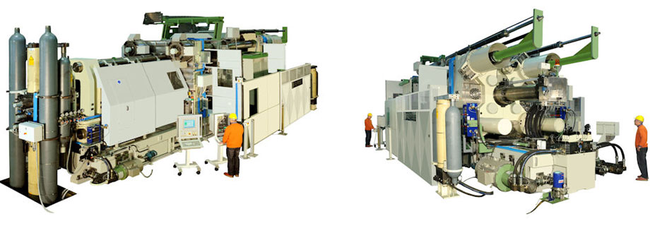

Машины литья под давлением с холодной камерой серии TF без коленчато-рычажного механизма.
Машина литья под давлением TF Italpresse без коленчато-рычажного механизма разработана для жёстких условий литейных предприятий и предлагает следующие преимущества в серийном производстве:
- Увеличение хода открытия формы между подвижной и неподвижной прижимной плитой
- Увеличенные прижимные плиты
- Повышение прочности машины
- Улучшенную адаптацию формы
- Улучшение непрерывности производства
- Увеличение диаметра колонн
- Снижение потребности в площади
- Простое техобслуживание
- Снижение числа подвижных узлов в запирающей части
- Меньшую нагрузку на колонны
- Снижение простоев машины
В типовом ряду TF используется система прессования SC, хорошо зарекомендовавшая себя на протяжении многих лет.
Технические характеристики машин ЛПД серии TF представлены в таблице:
