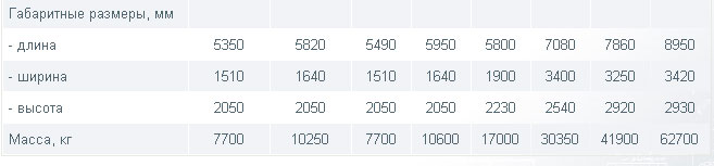

Машина для литья под давлением мод. 711Е08
Машина для литья под давлением мод. 711Е08 с усилием запирания пресс-формы 2500 кН выполнена на базе комплектующих изделий ведущих фирм и соответствует современному мировому техническому уровню.
Машина реализует технологический процесс литья под давлением деталей из алюминиевых, цинковых и магниевых сплавов с повышенными требованиями к механическим свойствам, герметичности, размерной точности и качеству поверхности.
Высокое качество отливок достигается за счет безударного двухконтурного механизма прессования, системы управления на базе программируемого контроллера фирмы «OMRON», высокой степенью визуализации всех технологических параметров и надежности гидро-, пневмо-, электроаппаратуры ведущих стран.
В качестве привода мультипликатора в механизме прессования вместо масла используется сжатый газообразный азот, поэтому сжимаемость газа позволяет амортизировать гидроудар и снизить пиковое давление в рабочей полости пресс-формы и, как следствие, минимизировать усилие запирания.
Отдельный контур привода мультипликатора позволяет независимо от скорости перемещения пресс-плунжера производить регулировку и поддержание усилия прессования в процессе работы, что повышает стабильность технологических параметров механизма прессования.
Особое внимание уделено безопасности оператора-литейщика, для чего установлены электро-, гидро-, пневматические блокировки от несанкционированного смыкания пресс-формы, что является самым опасным в машине для литья под давлением.
Для защиты пресс-формы от поломок предусмотрено электрогидравлическое устройство, которое срабатывает в случае нахождения в разъеме пресс-формы остатков отливки, облоя и т.д.
Основные технологические параметры (усилие прессования, пути пресс-плунжера в 1 и 2 фазах, момент включения 3 фазы прессования) программируется и контролируется.
При необходимости графики пути, давления в поршневой полости цилиндра прессования и скорость пресс-плунжера в каждой фазе прессования можно увидеть на дисплее компьютера.
Поиск неисправностей, возникших в процессе работы, сведен к нулю, поскольку необходимая информация высвечивается на панели оператора, находящейся на двери станции управления, а сигнализация об аварии выведена на пульт управления в виде мигающей лампы красного цвета.
Основные параметры, определяющие качество отливки, сохраняются в памяти промышленного компьютера длительный срок и, при необходимости, могут быть распечатаны или перенесены на любой носитель информации.
