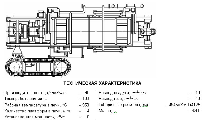

Мод. 7722м – линия в составе двух печей обжига и двухручьевой камеры охлаждения.
Процесс и КМЛ внедрены на ЗАО "Псковский завод точного литья", ОАО "Автодизель" (Ярославль).
МЕХАНИЗИРОВАННАЯ ЛИНИЯ ДЛЯ ПРОКАЛИВАНИЯ И ЗАЛИВКИ ФОРМ БЕЗ ОПОРНОГО НАПОЛНИТЕЛЯ И ОХЛАЖДЕНИЯ БЛОКОВ ОТЛИВОК Мод. 7758
Предназначена для цехов литья по выплавляемым моделям, преимущественно не имеющих подвода газа.

АВТОМАТИЗИРОВАННАЯ ЛИНИЯ ДЛЯ ВЫПЛАВЛЕНИЯ МОДЕЛЕЙ И ПРОКАЛИВАНИЯ ФОРМ "ВМОФ" мод. 4231
Предназначена для цехов литья по выплавляемым моделям при отливке колес турбины турбокомпрессоров.
В состав линии входят: печь газовая проходная, транспортер-накопитель, автооператор, механизм загрузки форм, механизм возврата платформ.
Конструкция запатентована. Патент № 2305020 зарегистрирован 27.08.2007 г. Патентообладатель ЗАО «Литаформ».
Применение линии обеспечивает:
  • стабильное качество форм;
  • снижение трудоемкости;
улучшение условий труда.
Внедрена на ОАО "Автодизель" (Ярославль), АО "Автрамат" (Харьков, Украина), ОАО "КамАЗ" (Набережные челны), ОАО "ЧТЗ" (Челябинск).
