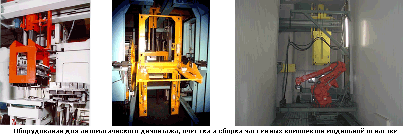

Системы автоматического демонтажа, очистки и повторной сборки комплектов модельной оснастки
