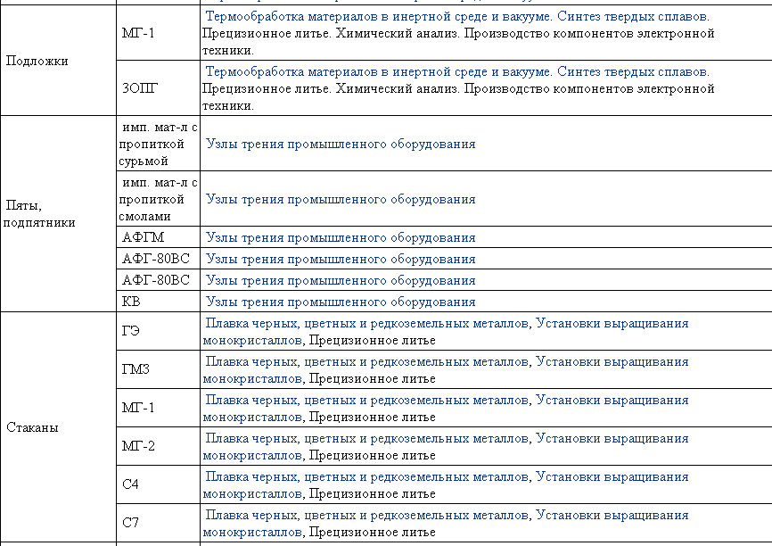

Тем не менее, в приведенной ниже таблице в алфавитном порядке перечислены некоторые распространенные группы изделий с указанием наиболее часто используемых материалов и примерных областей их применения.
Для получения более подробной информации – свяжитесь с нашими специалистами.
