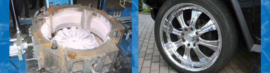

Алюминиевые диски - классическая деталь для изготовления литьём под низким давлением:
