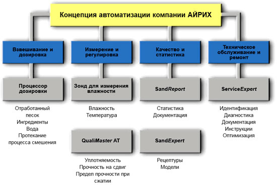

ТЕХНИКА АВТОМАТИЧЕСКОГО УПРАВЛЕНИЯ И РЕГУЛИРОВАНИЯ ПРОЦЕССОМ
Компания АЙРИХ предлагает для всех этапов процесса автоматизации полную технологию, стандартизированные аппаратные средства и мощное программное обеспечение.
В частности к ним относятся:
Взвешивание и дозировка
Дозировочный процессор для точной, соответствующей рецептуре дозировки всех ингредиентов формовочной смеси и для управления процессом смешения.
Измерение и регулировка
Влажность и температура
Измерение влажности и температуры для точного расчета требуемого количества воды для текущего рабочего цикла с учетом степени испарения на участке подачи.
Уплотняемость - прочность на сдвиг -предел прочности при сжатии
С помощью устройства контроля Quali-Master производится отбор до трех проб от каждой смеси.
В распоряжении имеется два разных прибора:
  • QuaWMaster AT1 для контроля
- уплотняемости;
- прочности на сдвиг;
- предела прочности при сжатии.
  • QuaWMaster AT 3 для контроля уплотняемости.
Качество и статистика
Программное обеспечение "SandReport"
Графическое и статистическое изображение всех измеренных параметров (влажность, температура, уплотняемость, прочность на сдвиг, предел прочности при сжатии) в виде полной документации.
Программное обеспечение "SandExpert"
Управление рецептурой формовочных смесей в зависимости от параметров, относящихся к модели, оснащенное предупредительной системой. При отклонении от заданных параметров производится автоматическая регулировка влажности или дозировки ингредиентов. Программные обеспечения "SandReport" и "SandExpert" можно использовать на нескольких рабочих местах и в комбинации с устройством QualiMaster AT гарантируют высокое качество продукции.
Техническое обслуживание и ремонт
Программное обеспечение "ServiceExpert" предназначено для:
  • оптимизации расходов по ремонту;
  • автоматического составления инструкций;
  • простой идентификации машинных частей и узлов;
  • контроля выполняемых работ;
  • документации и составления архива.
Компания АЙРИХ включает в поставку банк данных со всеми актуальными аппаратными данными.
Самым лучшим уходом является профилактический осмотр!
Программное обеспечение "ServiceExperf", имеющее диалоговую связь с управляющим устройством создает наилучшие предпосылки для этого.

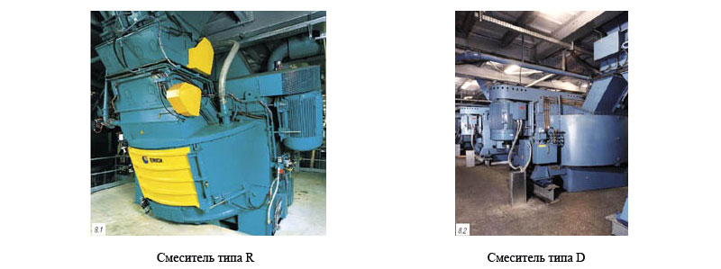

НОМЕНКЛАТУРА ПРОИЗВОДИМОГО ОБОРУДОВАНИЯ
Типовая программа высокопроизводительных интенсивных смесителей типов R и D обеспечивает практически любую необходимую производительность:
ИНТЕНСИВНЫЕ СМЕСИТЕЛИ ФИРМЫ "АЙРИХ" ( EIRICH ) ТИПА D
ИНТЕНСИВНЫЕ СМЕСИТЕЛИ ФИРМЫ "АЙРИХ" ( EIRICH ) ТИПА R
ОБОРУДОВАНИЕ АЙРИХ ДЛЯ ПРОВЕРКИ КАЧЕСТВА ФОРМОВОЧНОГО ПЕСКА В РЕЖИМЕ ONLINE
