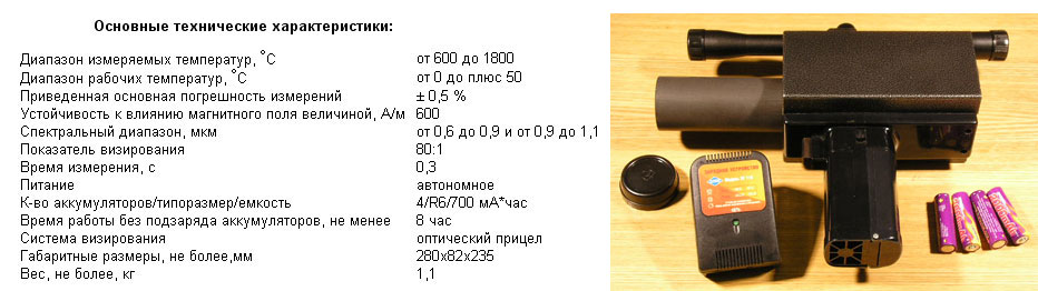

ПИРОМЕТРЫ СПЕКТРАЛЬНОГО ОТНОШЕНИЯ СЕМЕЙСТВА ДИЭЛТЕСТ-ТЦ4П
(прецизионные, фокусируемая оптика, беспараллаксный визир)
В состав семейства входит 3 модели – ДИЭЛТЕСТ-ТЦ4П, ДИЭЛТЕСТ-ТЦ4П1 и ДИЭЛТЕСТ-ТЦ4П2.
ПИРОМЕТР ДИЭЛТЕСТ-ТЦ4П
С техническими характеристиками остальных пирометров семейства Вы можете ознакомиться на нашем сайте.

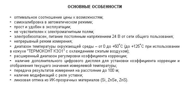

ОСНОВНЫЕ ОСОБЕННОСТИ
- оптимальное соотношение цены к возможностям;
- идеален для использования в металлургии и в машиностроении;
- не требует знания излучательной способности объекта;
- нечувствителен к наличию защитных стекол, запыленности, загазованности;
- позволяет измерять температуру объектов малых размеров, а также частично закрытых внешними или внутренними конструктивными элементами, спиралью нагревателя и т.д.;
- прост и удобен в эксплуатации;
- не чувствителен к сильным электромагнитным полям;
- электробезопасен, питание постоянным напряжением 24 В от сети общего пользования;
- непрерывный режим измерения;
- диапазон измеряемых температур - от +600С до +1800С для семейств ДИЭЛТЕСТ-ТЦ2С и ДИЭЛТЕСТ-ТЦ4С; от +800С до +3000С для семейств ДИЭЛТЕСТ-ТЦ3С и ДИЭЛТЕСТ-ТЦ5С
- диапазон температуры окружающей среды – от 0 до +50С (до +125С при использовании в кожухе “ТЕРМОКОНТ КЗО1” с охлаждением сжатым воздухом);
- наличие дополнительного цифрового дисплея для отображения текущего значения измеряемой температуры;
- передача результатов измерения на расстояние до 100 м;
- высококачественная линзовая оптика;
- наличие модификаций с фокусировкой на 1 м, на 0,5 м и на 2,5 м.
