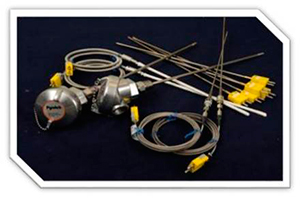

Особенности термпопар Pyrotek:
- Стандартные и специальные допуски
- Разнообразие материалов: от керамики до чугуна.
- Калибровочная сертификация
- Производственные центры по всему миру
Доступные типы элементов:
K, N, J, E, T, R, S, B—симплекс, дуплекс и триплекс, диапазон температур 0–1820°C (32–3308°F)
Оболочка:
Размеры от 0.5–12.7 мм (0.02–
Неорганическая (минеральная) изоляция
Pyrotek обеспечивает комплексную поставку темопар, чехов к ним и измерительных элементов. Инженеры Pyrotek помогут Вам определить правильные материалы исходя из Ваших потребностей и требований.

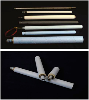

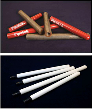

Чехлы термопар Pyrotek.
Pyrotek предлагает широкий ассортимент защитных чехлов для термопар (TCPT) для применения в расплавленном металле. Элементы термопар должны быть должным образом защищены от обстановки, которая неблагоприятно влияет на них. Корпуса TCPT защищают свои элементы от коррозии, обеспечивая защиту от вредного окружения. Подходящие материалы для чехлов термопар (TCPT) следует выбирать на основе следующих факторов: температура и скорость нагрева, количество температурных циклов, содержание химикатов и/или сплавов и область применения.
Области применения:
• Печи для обжига анодов
• Камеры дегазации
• Прокатные станы
• Печи плавки и выдержки
• Контроль подачи металла
• Литейная отрасль
• Стекольные резервуары и печи
· Чугунные (обычные и эмалированные)
· Nitride Bonded Silicon Carbide
· Карбидокремниевые
· O'-Sialon
· RFM
Преимущества:
· Длительный срок эксплуатации
· Несмачиваемость алюминием и его сплавами
· Широкий размерный ряд
· Стойкость к термоударам
