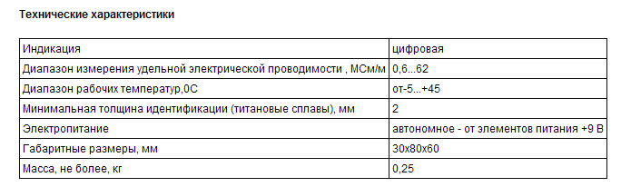

Вихретоковый измеритель удельной электропроводимости цветных металлов и сплавов ВЭ-27НЦ (с метрологической аттестацией)
Прибор сертифицирован ( RU.C.34.005.A № 12854) и внесен в Госреестр СИ (№ 23377-02)
Области применения:
  • неразрушающий экспресс-контроль марок сплавов, идентификация цветных металлов (вместо методов химанализа и спектрального анализа), по таблицам удельной электропроводимости;
  • сортировка и переработка металлолома при производстве цветных металлов и сплавов и торговле металлопрокатом;
  • неразрушающий контроль режимов термообработки, контроль твердости и прочности.
Характеристика:
ВЭ-27НЦ –компактный, надежный, простой в обращении измерительный прибор. Принцип его действия основан на взаимодействии высокочастотного электромагнитного поля с веществом исследуемого образца.
Прибор состоит из электронного блока и выносного преобразователя.
Благодаря оригинальному схемотехническому решению (Патент РФ № 1649919) прибор обладает целым рядом полезных качеств:
  • непосредственный отсчет результатов измерения в МСм/м; высокая точность;
  • нечувствительность к слою загрязнения или краски толщиной до 0,2 мм; малая требуемая толщина объекта измерения (для медного листа – 0,5 мм);
  • возможность отклонения преобразователя от нормали на угол до 10° при установке на поверхность объекта;
  • локальность контроля 10х10 мм;
  • уверенный контроль грубых поверхностей со следами от резки пилой или вулканитом, а также контроль литых заготовок и изделий;
  • высокая температурная стабильность, широкий диапазон рабочих температур, возможность эксплуатации при температуре до -300С.
Модельный ряд:
Четыре модели перекрывают диапазон удельной электропроводимости всех существующих немагнитных металлов и их сплавов.
