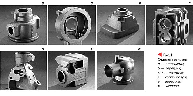

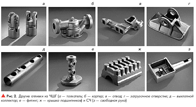

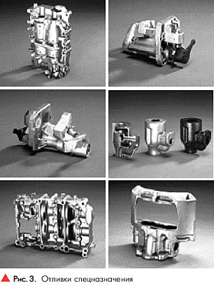

Основанное в 1994 г. предприятие специализируется на литье ЧШГ (GGG по стандарту DIN EN 1561, DIN EN 1563), чугуна с пластинчатым графитом (EN GJL 150-300), ЧШГ (EN GJS 400-800, ADI по стандарту DIN EN 151564), жаропрочного ферритного ЧШГ (EN GJS XSiMo 4-1, EN GJS XSiMo 5-1) в объеме 12 тыс. т в год. Масса отливок 0,5…60 кг, размер опок — 800x50x200/240 мм. Это типовые отливки фирмы “Шенхерр”: корпусные отливки из ЧШГ (рис. 1, а, б) и СЧ (рис. 1, в, г, д, е, ж); другие отливки (рис. 2) и отливки спецназначения (рис. 3). Отливки изготовляют на АФЛ фирмы HWS (Генрих Вагнер Синто), модернизированной в условиях действующего литейного производства.
