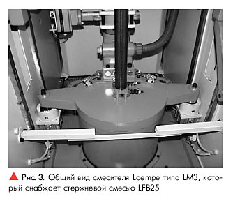

Для алюминиевого литейного завода “Точиги” в г. Камигаму концерна Nissan Motor Co. фирма Laempe поставила два литейных центра на базе стержневых автоматов типа LFB25 (комплект с газогенераторами и смесителями), которые производят стержни Cold box amin-процессом для головок ци¬линдров и других автомобильных отливок (рис. 1…4).
