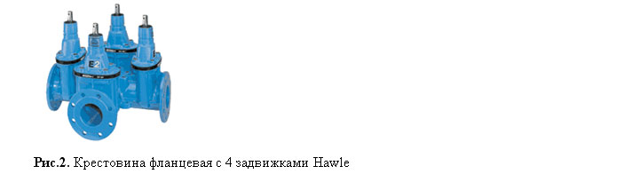

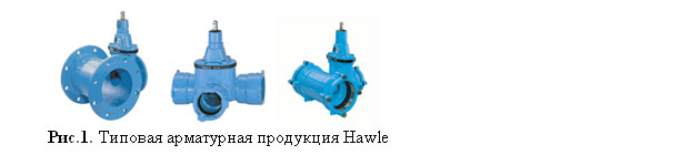

Австрийская компания Hawle (рис.1., 2) строит в Липецкой области новый крупный арматурный завод. Подписано соглашение о создании на территории особой экономической зоны регионального уровня «Чаплыгинская» завода по производству арматурных отливок из чугуна и высококачественной запорной арматуры в сборе для систем водоснабжения. Соглашение в 2007 г. подписали глава администрации Липецкой области Олег Королев и управляющий компании Hawle господин Клаус Вайнроттер, а также глава администрации Чаплыгинского района Николай Климов. Инвестиционный проект будет осуществлен в два этапа. До конца 2008 г. объем вложений составит 20 млн. Euro, до 2012 - еще 10 млн. Euro. Проектная мощность - 11 тыс. тонн запорной арматуры в год. В целом на предприятии, работающем по передовым западным технологиям, предполагается создать около 500 рабочих мест. Пробный запуск завода планируется на август 2009 года. Клаус Вайнроттер сообщил, что это будет самой большой инвестицией в истории фирмы, а производство через 10 лет станет крупнейшим среди аналогичных в других странах. Это и понятно с учетом протяженности трубопроводных сетей и емкости рынка арматурной продукции России и стран СНГ. Удивляться можно только пассивности многих наших предпринимателей и собственников арматурных производств, которые, видимо, не совсем адекватно оценивают огромные потенциальные возможности арматурного бизнеса.

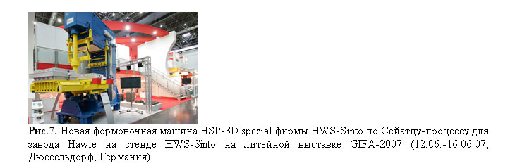

На арматурный завод Hawle, Чаплыгин поставляется самое современное формовочное и стержневое литейное оборудование из Германии производства фирм Laempe (www.laempe.com) и HWS-Sinto (www.wagner-sinto.de). Технические данные нового литейного производства Hawle, Чаплыгин:
· Автоматическая формовочная линия фирмы HWS-Sinto по способу уплотнения форм воздушным потоком с последующим многоплунжерным прессованием – Сейатцу-процесс. Тип формовочного автомата EFA – SD 5,5. Размер опок 1100x900x300+50/300 мм. Производительность линии 120 форм в час. Время такта формовочной линии 25,5 сек. Сейатцу-процесс сегодня фактически является мировым стандартом уплотнения разовых песчаных форм, и используется для чугунных и стальных отливок арматуры с условным проходом до 200-300 мм. Если по планам производства предусмотрены перспектива изготовления отливок с диаметром более 300 мм, или, как, например, на Благовещенском арматурном заводе (Башкирия) отливки из «нержавейки» до 500 мм, то в таких случаях целесообразно использовать вакуумно-пленочную технологию.
· Четыре автоматических стержневых комплекса фирмы Laempe с размерами пескострельных головок на 80, 25, 15, 7.5 литров. Технология Cold-Box-Амин-процесс – производства стержней без нагрева в так называемых «холодных ящиках» с гарантией не только высшего качества, но и минимальной энергоемкости.

Австрийская компания Hawle является крупнейшим европейским производителем высококачественной трубопроводной арматуры, в т.ч. чугунных задвижек с обрезиненным клином от DN50 до DN600 для холодного водоснабжения, пожарных гидрантов, ремонтных и врезных хомутов, фланцев, фасонных частей самого высокого качества. Задвижки и гидранты могут устанавливаться бесколодезным способом. Вся продукция сертифицирована в России.
Объем продаж Hawle только в России за 2007 год составил 5 млн. Euro. Основные диаметры хорошо продаваемых изделий: задвижки 100-200, 300-600; гидранты 2 - 2.75. Основные детали для сборочного производства изготавливаются на своих заводах, либо идут от поставщиков, где Hawle имеет стратегическую долю. В арматуре Hawle принципиально нет отливок, например, производства Китая.
Компания Hawle всемирно известна за свои революционные нововведения - первая клиновая задвижка с обрезиненным клином, первая задвижка типа «Комби», первый пожарный гидрант, защищённый от коррозии и многие другие инновационные изделия. Арматура Hawle изготавливается согласно самым современным познаниям в области материаловедения.

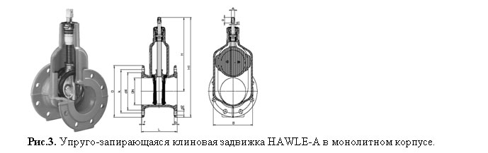

2003 год - изобретение задвижки HAWLE-A (рис.3.). Hawle представляет первую в мире упруго-запирающуюся клиновую задвижку в монолитном корпусе, что является новой вехой в технологии задвижек. Отсутствие крышки, резьбовых отверстий, байонетное соединение паза шпинделя и 100% эпоксидное покрытие обеспечили абсолютную защиту корпуса от коррозии. Монолитное исполнение гарантирует максимальную надежность и срок эксплуатации задвижки. Задвижки HAWLE-A поставляются в размерах DN80, DN100, DN150 и DN200.
Продукцию Hawle от других производителей отличают: защита от коррозии - нет прикручивающейся крышки - следовательно, нет резьбовых отверстий в корпусе; паз шпинделя с байонетным соединением - поэтому на нем нет незащищенной от коррозии резьбы; в HAWLE-A нет непокрытых мест на корпусе - следовательно, 100% эпоксидное покрытие и таким образом, 100% защита от коррозии в соответствие с GSK-Ассоциацией высококачественной защиты от коррозии задвижек и фитингов с эпоксидным покрытием. Прочность - монолитное исполнение обеспечивает повышенную прочность и долгий срок службы. Геометрия уплотнений - благодаря монолитному дизайну отсутствует уплотнение крышки - следовательно, нет проблем с уплотнением корпуса; уплотнение клина типа сэндвич с двумя независимыми резиновыми уплотнениями; два резиновых уплотнения обеспечивают двойную надежность уплотнения в нижней части трубы. Функционирование - новый дизайн клина и специально разработанные направляющие клина обеспечивают минимальные закрывающие усилия в любой ситуации; подвижная гайка клина гарантирует безупречную; работу даже в случае высоких нагрузок; двойное О-образное уплотнение паза шпинделя обеспечивает абсолютную надежность.

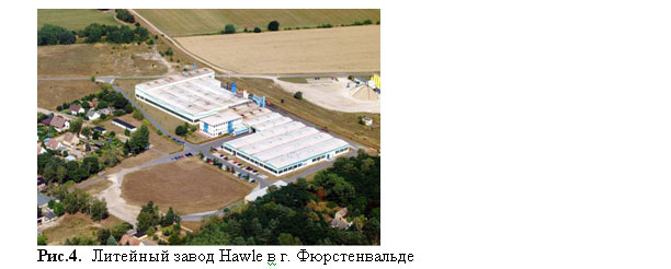

Литейное производство Hawle. Группа Hawle в Германии состоит из заводов в г. Фрайлассинг (Freilassing) и Фюрстенвальде (Fürstenwalde)- рис.4. Производство в Фрайлассинге действует с 1967 года, а нынешний завод был построен в 1981 году. Наряду с администрацией компании здесь также располагается большая часть производства. На заводе в Фюрстенвальде, который с 1995 года входит в состав группы Hawle, располагается литейное производство, а также частично производство фитингов и задвижек. Иметь заводы в Германии очень выгодно, поэтому наряду с заводом в Фрайлассинге в 1995 г. как дополнительная производственная площадка был основан литейный завод Duktil Guss Fürstenwalde. Это слияние уже на первом этапе обеспечило 75 постоянных рабочих мест, а на 1-е марта 2006 года на заводе работало уже 200 сотрудников.
Отраслями-заказчиками являются различные отрасли промышленности, такие как арматурная промышленность, машиностроение, транспортное машиностроение, смежное производство, железнодорожная отрасль, гидравлика, моторостроение и многое другое. Сроки поставки для новых деталей составляет 8-10 недель, включая производство моделей; для серийных деталей- 6-8 недель. Размер серий - от самых малых до средних.
О предприятии. В 1923 году в г. Фюрстенвальде началось производство и сбыт чугунного литья. Как и экономический подъем благодаря созданию новых рабочих мест, это событие стало моментом зарождения технологического развития литейного производства в Фюрстенвальде. В первые годы производилась преимущественно продукция для машиностроения и горнодобывающей промышленности, а в 1935 г. добавилось производство для транспортного машиностроения. С основанием ГДР в 1949 г. литейное производство стало государственным предприятием, которое в первую очередь занималось изготовлением продукции для таких областей, как сельскохозяйственная техника, строительные машины, а также выпускало продукцию для Германской государственной железной дороги. С начала 60-х г. началось переоборудование литейного завода на производство литья из ВЧ. Целью этого было специализировать цех для производства серийных деталей для грузового и сельскохозяйственного машиностроения. В 1990 г. завод уже был ориентирован на литье на заказ, и технологически и экономически соответствовал требованиям рыночной экономики. Это стало следствием сделанных инвестиций, а также корректировки кадровой структуры и программы производства. В 1995 году произошло слияние литейного производства в Фюрстенвальде и фирмы Hawle Armaturen GmbH. В этой связи была основана фирма сбыта DUKTIL Guss Fürstenwalde GmbH. Арматуростроительная фирма из Баварии стала не только совладельцем литейного завода, но и его самым крупным заказчиком. В 1996 году началось планирование строительства нового литейного цеха в Фюрстенвальде на уже имеющейся площади фирмы, по соседству со старым заводом. Первые работы начались в октябре 1996 г., а уже в сентябре 1997 г. на заводе залили первую форму. 15.05.1998. состоялось торжественное открытие нового завода. За инвестициями в литейное производство последовали вложения в модельное строительство, производство арматуры и административные учреждения.

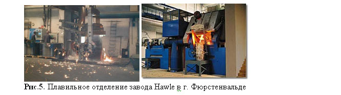

Плавильное отделение. Две среднечастотные индукционные печи Inductotherm, США (рис.5.) по 8 тонн каждая обеспечивают формовочное отделение расплавом. Для приготовления чугуна с шаровидным графитом проводят специальную магниевую обработку с помощью подачи в струю жидкого металла проволоки (трубчатой упаковки модификатора).

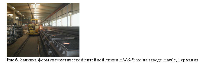

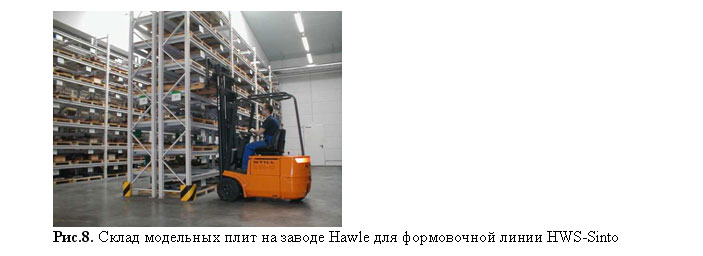

Формовка. В 1997 годы была установлена формовочная линия фирмы HWS-Sinto с формовочной машиной HSP-3D с горизонтальной линией разъема и автоматическим анализом времени цикла, оснащенной эластичной прессовой плитой (рис.6.), а в 2007 г. сам формовочный агрегат был заменен более совершенной моделью HSP-3D spezial (рис.7.), уже с многоплунжерной прессовой плитой. Размер опок 1000x800x350/350 мм, производительность 40 готовых форм в час. Позднее в том же году 1997 г. фирма HWS поставила на Hawle в Фюрстенвальде еще одну формовочную линию с формовочной машиной EFA-SD3 с эластичной прессовой плитой. Размер опок 650x500x250/250 мм, производительность 120 форм в час.
Модельный цех. Модельное производство оборудовано по последнему слову техники и наряду с 3D-измерительной техникой и фрезеровальной машиной NC-CAM имеет большое количество рабочих позиций для обработки пластмасс, металла и древесины. На складе моделей с системой кондиционирования на современных стеллажах на площади свыше 1000 м² хранится почти 2000 комплектов различной модельной оснастки для текущего производства (рис.8.). Чтобы мгновенно реагировать на новые нужды производства, Hawle кроме того сотрудничает и с внешними фирмами- производителями модельной оснастки.
Методы заливки. Все формовочные линии оснащены полностью или частично автоматическими устройствами заливки на рельсовом ходу, в том числе заливочным автоматом H-5S компании Heinrich Wagner Sinto с размером ковша 400 кг. Заливочные машины имеют встроенные устройства подачи модификатора и измерения температуры. Благодаря сопряжению и обмену данных с формовочными линиями система может реагировать на различные требования по качеству при смене отливаемых деталей.

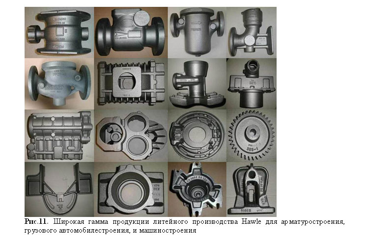

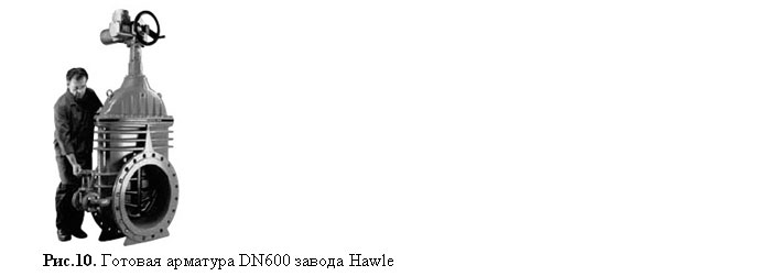

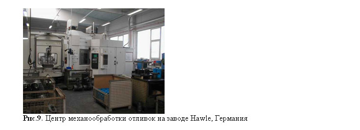

Механообработка. Доля готовой продукции (рис.10.) в общем объеме продаж не прекращает расти. Обработка отливок Hawle на обрабатывающих центрах с программным управлением обеспечивает стабильные параметры качества, такие как высокая размерная точность, свойства поверхности и соблюдение механических показателей (рис.9.).

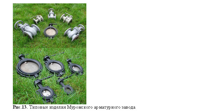

Муромский арматурный завод (МЗТА) основан в 1998 году для обеспечения нефтегазовой отрасли, теплоэнергетики и коммунального хозяйства высококачественной трубопроводной арматурой, а именно задвижкой клиновой литой 30с41нж, 30лс41нж, 30с941нж и 30лс941нж с рабочим давлением 16 атмосфер (рис.13.). За период с 1998 года по 2007 год предприятие значительно расширило собственную производственную базу. На основном производстве в г. Муроме освоено 7 типоразмеров задвижки 30с41нж и ее модификаций, задвижки 30с64нж и ее модификаций, дисковых поворотных затворов (ДПЗ) 32ч34р, а на вспомогательном производстве в Воронежской области (на базе ОАО «ПАТРОНЫ») изготавливаются краны шаровые (КШ) 11с67п.
В 2007 году МЗТА поставил 160.000 шт. различных арматурных изделий (в основном задвижек) с диаметром условного прохода до 400 мм. Можно дать экспертный прогноз, что у МЗТА не так много конкурентов со сравнимым объемом продаж, что подтверждает основной вывод стратегии развития заводов - модернизация производства арматурных отливок. Второй вывод исследований рынка арматурных отливок – на нем нет больше дешевых и качественных отливок, только хорошие дорогие или же полубрак.

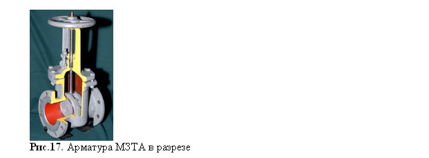

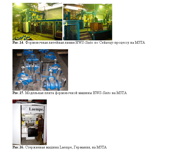

В 2006 году на МЗТА введено в действие новое литейное производство, позволяющее в основном обеспечить себя отливками для производства задвижек. На первом этапе его работы основной задачей было изготовление отливок для трубопроводной арматуры. Поскольку отливки для трубопроводной арматуры являются достаточно сложными изделиями, сегодня МЗТА имеет возможность изготавливать по заказу потребителей продукцию различной степени сложности. На заводе запущено, отлажено и работает современное литейное оборудование ведущих немецких фирм – HWS-Sinto (рис.14-15. - автоматическая формовочная линия по Сейатцу-процессу (размер опок 1150x950x400+50/300 мм) и Laempe (рис.16. - стержневой комплекс LL20 по Cold-Box-амин-процессу). Также на данном предприятии установлено новое плавильное оборудование фирмы Inductotherm, США. После отладки системы смесеприготовления и дополнительных поставок стержневых машин данный завод стал самым оснащенным для производства отливок с условным проходом до DN 200-250 (рис.17.). Достаточно посмотреть арматуру в разрезе, чтобы оценить в ней «львиную долю» литых деталей. Программа выпуска отливок МЗТА предназначена в основном для нужд собственного сборочного производства арматуры. Это принципиальное отличие литейного производства МЗТА от ряда других литейных заводов, например, КамАЗ, Машсталь, Пенза, которые поставляют стальные арматурные отливки всем сборочным заводам СНГ. Машсталь, Пенза запустил автоматическую формовочную линию фирмы HWS-Sinto по Сейатцу-процессу (размер опок 1000х800х400 мм, пр-сть до 50 форм в час) и КамАЗ тоже имеет две аналогичные линии HWS-Sinto в цехе чугунного литья (размеры опок 1500х1100х400 мм и 1100х750х300мм, производительностью 70 и 100 форм в час соответственно).

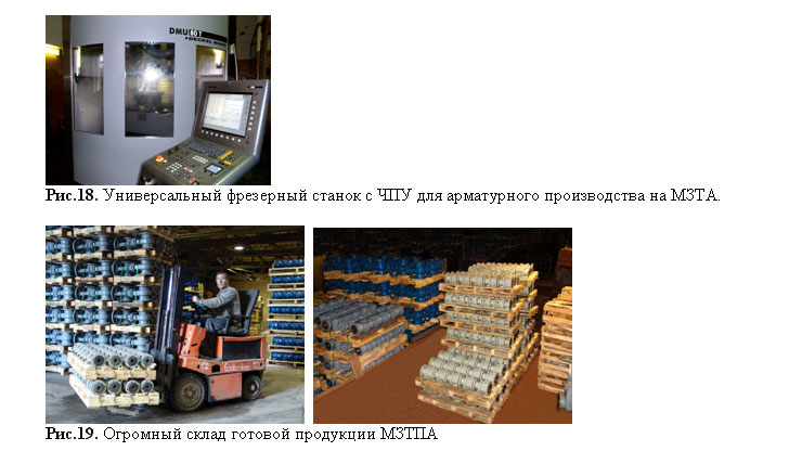

В настоящее время МЗТА обновляет станочный парк, закупает обрабатывающие центры ведущих мировых производителей (рис.18.) с целью дальнейшего повышения качества и конкурентоспособности выпускаемой продукции, что приведет к укреплению позиций на арматурном рынке и даст возможность выхода на внешний рынок. Контроль качества осуществляется на всех этапах производства, начиная с тщательного отбора поставщиков, проверки поступающих материалов и заканчивая испытаниями готовой продукции на сертифицированном оборудовании. Идеологии качества выпускаемой продукции подчинена вся деятельность персонала компании, сплоченного в единую команду.
