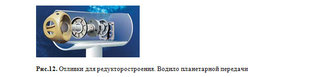

В рамках исследовательского проекта на заводе Torgelow были разработаны обширные «ноу-хау» для производства втулок несущего винта и деталей редуктора для строительства ветросиловых установок, такие как водило планетарной передачи (рис.12.), стопоры против проворачивания и др. Эти особо ответственные детали выполняют свою функцию только при безупречном качестве литых деталей, где все проблемы из-за шлаковых включений исключены. Разработанные с этой целью способы плавки и заливки (рис.13.) свыше того обеспечивают отличные качества металла. При приготовлении чугуна с шаровидным графитом GJS-400-18-LT, например, достигаются следующие качества: постоянная высокая степень шаровидности (включений графита) с равномерной величиной графитовых шариков и их количеством на мм3. Завод производит и многие другие ответственные отливки (рис.14.).
