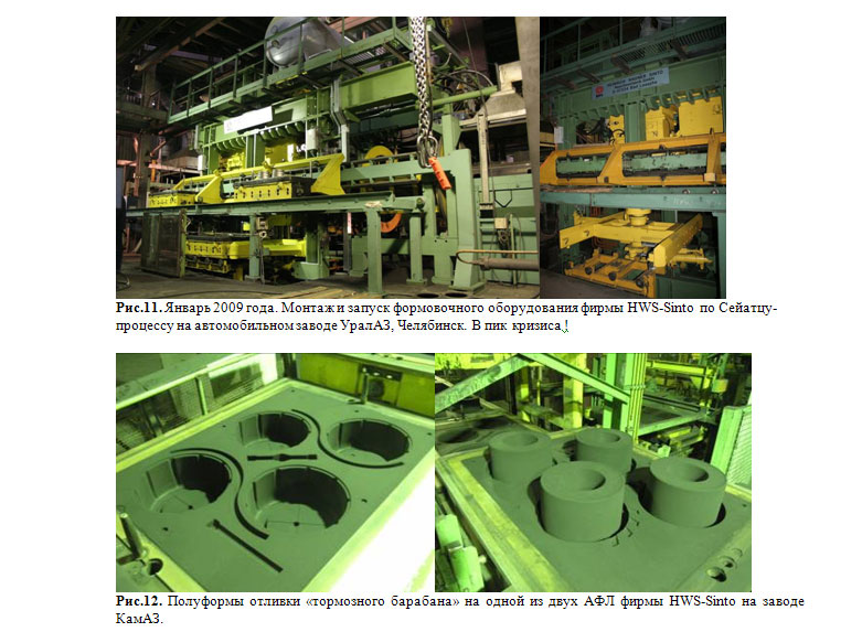

Тенденции развития опочной песчано-глинистой формовки по Сейатцу-процессу и автоматических формовочных линий
Сейатцу-процесс - современный стандарт отрасли. Этот инновационный процесс пришел на смену целой гамме старых традиционных (встряхивание, прессование и др.) и новых экспериментальных способов уплотнения форм. Были попытки развивать, например, импульсную, взрыво-импульсную формовку и другие новые технологии. Однако в результате естественного отбора определился единственный бесспорный лидер – Сейатцу-процесс (воздушный поток и последующее гидравлическое прессование) машиностроительного концерна Sinto. Другие фирмы долгое время продолжали изготавливать формовочные машины по морально устаревшим технологиям уплотнения форм, или с большим опозданием в той или иной степени стали копировать данный способ (Сейатцу) под новым названием, но потеряли время и существенную часть рынка продаж АФЛ. Поэтому в состав расширяющегося концерна Sinto вошли многие известные производители формовочного оборудования, например в США фирмы HERMAN (машины и линии «Германа» наиболее известны заводам РФ) и B&P. Многие другие наиболее известные в 70-80-е годы производители опочных АФЛ закрыли их выпуск, так например, фирма +GF+ - в 1999г. (последняя АФЛ в мире фирмы +GF+ поставлена на ВАЗ, г. Тольятти), BMD - в 1992 г. и т.д. Теперь в мире «львиная доля» поставок опочных АФЛ осуществляется по Сейатцу-процессу концерном Sinto. Тенденция смены лидеров среди поставщиков современных АФЛ является также одной из основных тенденций развития литейного производства. Показательно, что, например, ранее широко используемые в СССР литейные опочные АФЛ фирмы Кюнкель Вагнер за последние более чем 25 лет (до февраля 2009 г.) так и не нашли своего активного применения на заводах РФ. Даже пока нет ни одного примера монтажа и запуска новых действующих АФЛ фирмы KW, Германия на литейных производствах заводов РФ в период начиная с десятилетия до распада СССР и по настоящее время.
Сегодня всего только один завод концерна Sinto фирма HWS-Sinto, Германия (не считая японского завода и американского подразделения Roberts Sinto) уже поставил около 500 опочных линий (за 25 лет) по Сейатцу-процессу на литейные заводы по всему миру. Основными рынками внедрения опочных АФЛ по Сейатцу-процессу фирмы HWS-Sinto являются, например, литейные заводы Германии – около 170 АФЛ, Китая- 42 АФЛ, Турции - 35 АФЛ и др. В Россию и страны СНГ только за последние 10 лет тоже уже поставлено и поставляются около 13 опочных АФЛ по Сейатцу-процессу, среди них на заводы:
  • Красный двигатель, г. Новороссийск (опока 900х710х300/300 мм, 40/90 ф/ч)
  • КамАЗ, линия №1, г. Набережные Челны (опока 1500х1100х400/400 мм, 70 ф/ч)
  • МТЗ, линия №1, г. Минск (опока 1150x950x400/400 мм, 40 ф/ч)
  • ЗИЛ, г. Москва (опока 1150x950x350/350 мм, 40 ф/ч)
  • КамАЗ, линия №2, г. Набережные Челны (опока 1100х750х300/300 мм, 100 ф/ч)
  • Муромский арматурный завод (опока 1150x950x400+50/300 мм, 40 ф/ч)
  • МашСталь, г. Пенза (опока 1000x800x400/400 мм, 35 ф/ч)
  • МТЗ, линия №2 г. Минск (опока 1150x950x400/400 мм, 140 ф/ч)
  • Луганский литейно-механический завод (опока 1020x850x200/200 мм, 240 ф/ч)
  • Гомсельмаш, г. Гомель (опока 850х700х250+50/250 мм, 70 ф/ч)
  • УралАЗ, г. Миасс (опока 1400x800x400/400 мм, 90 ф/ч)
  • Уралвагонзавод, г. Нижний Тагил (опока 1700х1000х500/500 мм, 60 ф/ч)
  • Арматурный завод Hawle, г. Чаплыгин (опока 1100x900x300+50/300 мм, 120 ф/ч)
Сейатцу в переводе с японского означает «тихая формовка». Уровень шума формовочной машины по Сейатцу-процессу и вправду составляет приметно 78 дБ, что обеспечивает гуманные условия работы на формовочной линии. Сам процесс уплотнения песчано-глинистых смесей Сейатцу выглядит следующим образом - пространство модельной оснастки, состоящее из подмодельной плиты, опоки и наполнительной рамы, заполняется необходимым количеством формовочной смеси путем открывания жалюзийных затворов бункера-дозатора. Затем бункер-дозатор передвигается под бункер смеси, а прессовая головка одновременно встает над пространством формы. Стол машины поднимается и двигает держатель подмодельной плиты с опокой и наполнительной рамой к прессовой головке таким образом, что все пространство формы становится герметично закрытым. Затем на короткое время открывается клапан воздушного потока. Воздушный поток проходит формовочную смесь от контрлада в сторону модели и уходит через венты в держателе подмодельных плит и в самой подмодельной плите. Дополнительное прессование сверху многоплунжерной головкой совершает окончательное уплотнение формы. Во время процесса уплотнения бункер-дозатор снова заполняется смесью. Протяжка модели из формы происходит путем опускания стола машины, в то время как бункер-дозатор смеси и прессовая головка передвигаются в исходное положение.
Преимущества способа СЕЙАТЦУ – уплотнение форм воздушным потоком с прессованием:
· Равномерно высокая твердость формы является предпосылкой для изготовления отливок высокой размерной точности при равномерной по объему прочности форм;
· Меньше стержней. Во многих местах форм возможна формовка сложных контуров моделей и крайних болванов из-за равномерной твердости формы;
· Уменьшение формовочного уклона. Расход металла и затраты на механическую обработку отливок уменьшаются по причине уменьшения формовочных уклонов на 0,5° и меньше (иногда без уклонов);
· Лучшее использование плоскости разъема отливками. Возможно более плотное расположение моделей на подмодельной плите, т.к. допускаются меньшие расстояния между моделями и опокой- больше отливок в одной форме;
· Уменьшение затрат на очистку и окончательную обработку отливок. Это обусловлено тем, что способом Сейатцу производятся высококачественные отливки с равномерным качеством в серии, с прекрасной поверхностью, точные по размерам и почти без брака поверхности, заусенцев и т.д.;
· Сейатцу- гуманная технология. Воздушный поток полностью заменяет встряхивание, поэтому уровень шума снижается ниже отметки 85дБ(А). Способ Сейатцу работает без динамических нагрузок на фундамент. Это значит: снижение затрат на фундамент, уменьшение повреждений и снижение затрат на техобслуживание;
· Нет износа моделей, так как воздушный поток по поверхности модели создает эффект "псевдосмазки";
Так, на заводе КамАЗ появилась возможность благодаря внедрению Сейатцу-процесса изготавливать формы с высокими болванами, минимальными уклонами и минимальными расстояниями между отливками и краем опок. В одной форме (опока 1500x1100x400/400 мм) производятся 4 отливки «тормозного барабана» (на имеющихся старых американских АФЛ фирмы СПО было всего 2 отливки при тех же габаритах опок) – рис.12. Такой результат практически недостижим по старым традиционным способам уплотнения форм, например, тривиальным нижним прессованием или встряхиванием.

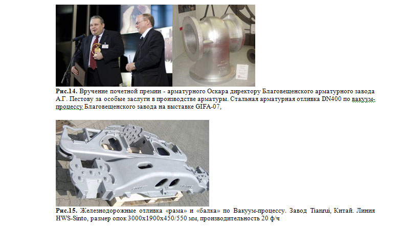

Тенденции развития Вакуумно-пленочной формовки (V-процесс)
Вакуум-процесс второй после Сейатцу-процессу наиболее активно используемый способ уплотнения форм на литейных опочных АФЛ. Быстрое распространение вакуум-процесса тоже является одной из основных тенденцией развития отечественного литейного производства последние 10 лет. Ранее технология вакуум-пленочной формовки была блокирована патентами и различными ограничениями зоны активного распространения V-процесса в основном в США и Японии (в период «холодной войны»). Но даже при всех ограничениях и «молодости» технологического процесса концерн Sinto уже поставил в разные страны мира около 250-300 единиц оборудования по V-процессу (активно с начала 80-х годов). Но только экономическая ситуация после многих предшествующих потрясений и сразу после дефолта 98 г. позволила начать строить планы модернизации отечественного литейного производства, а затем и приступить к их активной реализации на базе самых современных технологий, среди которых особо ярко выделяется инновационный вакуум-процесс.
Фирма HWS-Sinto, Германия последние 5 лет активизировала поставки в СНГ литейных линий по Вакуум-процессу, включая следующие заводы:
Кировский завод (опока 2000х1250х750/200 мм, 22/45 ф/ч)
Универсал, г. Новокузнецк (опока 2000х1250х750/200 мм, 45 ф/ч)
Промлит, г. Чебоксары (опока 3000х1800х500/500 мм, 20 ф/ч)
Центролит, линия №1, г.Сумы (опока 3500х2500х500/750/1250 мм, 1-2 ф/ч)
Промтрактор, г.Чебоксары (опока 3000x1800x500/500, 1-2 ф/ч) – рис.17
Центролит, линия №2, г. Сумы (опока 3000х1800х500/500 мм, 20 ф/ч)
Востокмашзавод, линия №1, Казахстан (опока 3000х1800х500/500 мм, 5 ф/ч)
Благовещенский арматурный завод (опока 1500x1500x900/500 мм, 6 ф/ч) – рис.14
Востокмашзавод, линия №2, Казахстан (опока 3000x3000x900/600 мм, 2-3 ф/ч)
Казцинкмаш, Казахстан (опока 2700x2700x1000/400 мм, 4 ф/ч) – рис.13
ВКМ-Сталь, линия №1 г. Саранск (опока 3000x1800x500/500 мм, 12 ф/ч)
ВКМ-Сталь, линия №2 г. Саранск (опока 3500x2500x500/700/900/1250 мм, 3-5 ф/ч)
Начало, г. Наб. Челны (опока 1500x1500x750/500 мм, 10 ф/ч)
Тихвинский вагоностроительный завод, линия №1 (опока 3000x1800x500 мм, 20 ф/ч)
Тихвинский вагоностроительный завод, линия №2 (опока 3000x1800x500, 2 ф/ч)
Криворожский завод горного оборудования, г. Кривой Рог (опока 2000х1800х600/600мм, 4-5 ф/ч)
· Форма обеспечивает минимальную температуру заливки металла за счет высокой заполняемости и теплоемкости;
· Самая низкая себестоимость отливок, на 25…30% дешевле отливок, полученных в песчаной форме, и в разы дешевле аналогичных отливок в формах из ХТС;
· Нет традиционной системы смесеприготовления, достаточно транспортных операций с сухим песком (иногда только обеспылевание и охлаждение песка);
· Нет отходов и системы регенерации смеси, высокая экологичность;
· Превосходное качество поверхности отливок без доводок (шероховатость ≈100 мкм для стали, для других отливок RZ-70 и выше);
· Возможность изготовления тонкостенных стальных отливок;
· Возможность обеспечения формовочного уклона до 0 град. или отрицательных уклонов с помощью отъемных частей модели;
· Долгий срок службы моделей, низкий износ моделей, изготовленных обычно из пластмассы или дерева; нет контакта модели с песком (только с пленкой, что исключает износ);
· Минимальный расход заливаемых материалов, меньше прибыли и т.д.;
· Существенное уменьшение условий для "горячих трещин";
· Возможность выбивки отливок при высоких температурах;
· Меньше затрат на термообработку отливок;
· Нет необходимости в специальном обучении персонала.
