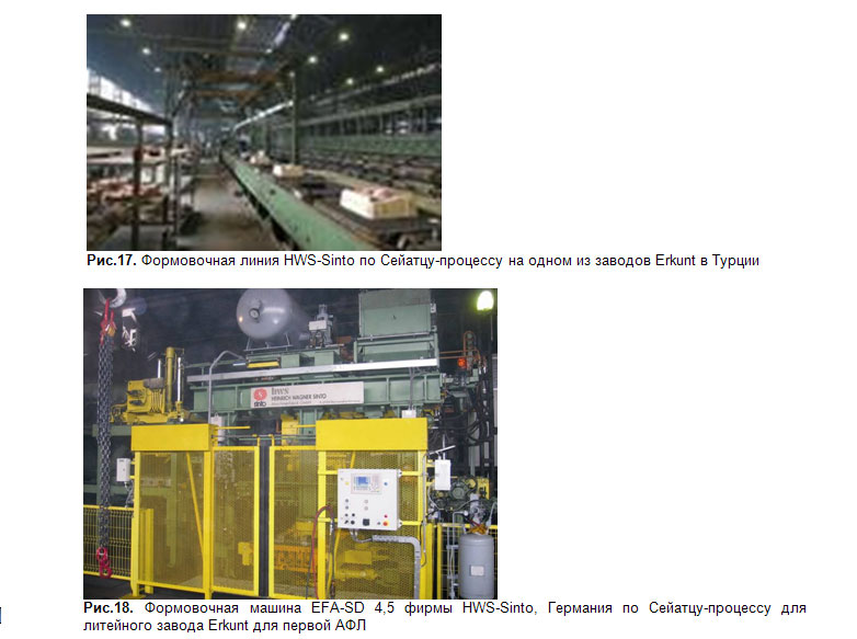

Завод Erkunt, Турция
Подобная модернизация была осуществлена и на заводе компании Erkunt в г. Анкара - одном из большого числа литейных и машиностроительных предприятий Турции. Завод выпускает 40.000 тн высококачественного литья в год (более ¾ идет на экспорт – в основном в США, страны Западной Европы, Индию). Заказчиками являются такие именитые компании, как Mercedes Benz, Daimler, Volvo, Ford, Fiat, MAN, IVECO, Mack Trucks, Deutz и Cummins. Оборот за 2008 г. составил более 100 млн. долларов. Кроме того, компания ведет активную инвестиционную политику- с 1998 по 2007 годы в модернизацию производства было вложено почти 50 млн. долларов.
Как поставщик литых деталей для тракторов, легковых и грузовых автомобилей и моторостроительных заводов Erkunt играет важную роль в индустриализации Турции. Уже на протяжении 20 лет часть его продукции идет на экспорт в страны Европы. В настоящее время завод имеет сертификаты ISO/TS 16949, ISO 14001 и OHSAS 18001. Целью завода в 2007 году был экспорт 80% всей продукции в развитые страны и одновременно движение в сторону технологического совершенствования продукции. И эта цель была достигнута.
Завод был основан в 1953 году как небольшая литейная и модельная мастерская, а уже двумя годами позже она стала чугунолитейной фабрикой с возможностью обработки готовых деталей. Вскоре завод обеспечил себе позицию одного из ведущих предприятий Турции в области литья серого и высокопрочного чугуна и обработки отливок. С запуском второго завода (в 24 км от основного) в 1996 году производственная мощность завода существенно возросла. В программе выпуска нового завода высококачественные блоки двигателей и головки блоков цилиндров, обладающие высокой конкурентоспособностью и имеющие оптимальное соотношение цена-качество (рис. 21, 22).
Компания Erkunt имеет два литейных завода. Один из них, специализирующийся большей частью на производстве блоков и головок блоков цилиндров, был оборудован формовочной линией HWS-Sinto по Сейатцу-процессу еще в 1991 году (производительность 100 форм в час, размер опок: 900x700x350/350 мм) – рис..17 Стержневой участок на этом заводе оборудован современным стержневым оборудованием немецкой фирмы Laempe- 2 машины объемом 25/40 л, 2 объемом 25 л. и 1 машина объемом 50 л. (рис.20)
На другом литейном заводе было две формовочные линии – встряхивающе-прессовая Gustav Zimmermann и Vacupress фирмы Künkel Wagner. Обе формовочные линии находились в хорошем состоянии благодаря обслуживанию и своевременному ремонту, и также были оснащены новыми элементами управления. Однако сами системы формовки утратили функциональность и конкурентоспособность.
Поэтому перед фирмой HWS-Sinto была поставлена задача по замене только формовочных машин на двух старых АФЛ. После окончания работ по проектированию, изготовлению и привязки на месте всего за 4 недели двухсменной работы старые машины были демонтированы и установлены новые формовочные машины по Сейатцу-процессу типа EFA-SD для двух АФЛ с размером опок 1200x900x350/350 мм и 800x600x300/300 мм, каждая производительностью 100 форм в час (рис. 18, 19).
Благодаря тщательному предварительному планированию и анализу сопряжений после оговоренного четырехнедельного срока обе формовочные линии смогли возобновить производство.
Фирма HWS-Sinto спроектировала для формовочных машин вариант технического решения по принципу самостоятельных участков формовки в составе формовочных линий. Для каждой линии были поставлены:
  • Формовочная машина EFA-SD
  • Держатель модельной плиты
  • Рольганг формовочной машины
  • Устройство управления Siemens S7 для формовочной машины, а также система обмена сигналов и данных с имеющимся устройством управления
  • Гидростанция для формовочной машины
Результат говорит сам за себя. Вот фрагмент из отзыва компании Erkunt:
«…Новая формовочная машина значительно повышает качество и производительность литейного производства.
Во время пуска в эксплуатацию мы установили, что такие литейные дефекты как деформация и сдвиг формы, которые изначально считались неизбежными, более не проявлялись. В результате нам удалось отказаться от припусков на обработку, таким образом сэкономив значительные средства на инструментальную оснастку и механообработку.
Новая формовочная линия изготавливает 100 ф/ч, ее коэффициент использования 99%. Таким образом, производительность увеличена на 57%...».
Этот пример показывает, как благодаря умеренным инвестициям за малый промежуток времени можно модернизировать имеющуюся исправную формовочную линию, вернув производству конкурентоспособность.
