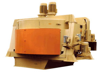

ИНТЕНСИВНЫЕ СМЕСИТЕЛИ ФИРМЫ "АЙРИХ" ( EIRICH ) ТИПА D
Интенсивные смесители Айрих типо-серии D применяются в различных целях назначения для приготовления сырья, смесей и масс. Благодаря различным возможностям установки компонентов машин, а также в электрической части гарантируется высокий к.п.д.
Характеристику смесителя определяют три компонента:
  • Поворотный смесительный резервуар, который непрерывно подает смешиваемый материал в область вращающихся устройств. При этом, образуются встречные потоки смешиваемого материала с высокой разностью скоростей.
  • Вращающиеся специальные смесительные инструменты.
  • Регулируемое комбинированное устройство, которое предотвращает прилипание остатков к стенке резервуара, способствует формированию прочного вертикального компонента потока смеси и ускоряет процесс опорожнения в конце смешивания.

Интенсивные смесители фирмы Айрих типа D могут выполняться по принципу встречного или поперечного потоков.
Принцип действия пригоден как для периодического, так и непрерывного режимов работы.
Таким образом, учтены все действующие в настоящее время требования к современным технологическим процессам.
Выделяющийся эффект смесителя типа D гарантируется:
  • поворотным смесительным резервуаром, который непрерывно подает смешиваемый материал в область вращающихся устройств. При этом, образуются встречные потоки смешиваемого материала с высокой разностью скоростей;
  • вращающимися, специальными смесительными инструментами, которые по конструкции и количеству точно адаптированы для любых целей назначения;
  • комбинированным устройством, который предотвращает прилипание остатков к стенке резервуара, способствует прочному вертикальному компоненту потока смеси и в конце процесса смешения ускоряет процесс опорожнения.

Интенсивные смесители типа D способны работать под атмосферным давлением и вакуумом в широком температурном диапазоне. Они износостойкие и не требуют особого ухода.
  • Поворотные смесительные резервуары обрамлены статическим корпусом или неподвижным защитным покрытием.
  • На уплотнения подвижных частей не осаждается смешиваемый материал.
  • Доступ к смесительной камере через большую сервисную дверь.
Для технологических процессов, зависимых от температуры, имеются различные возможности. Непосредственно в смесительной камере, например, смешиваемый материал может нагреваться, сушиться и охлаждаться. Смеситель может оснащаться одним нагревательным устройством.
В объем программы типов входят смесители с полезной емкостью от 1500 до 7.000 литров.
Приводы
Усилие, число оборотов, направление вращения и вид передачи усилия выбираются в зависимости от постановки задач. Для смесительного сосуда - через зубчатый обод. Для вращающихся смесительных устройств - через клиновые ремни, редукторные двигатели или редукторы.
