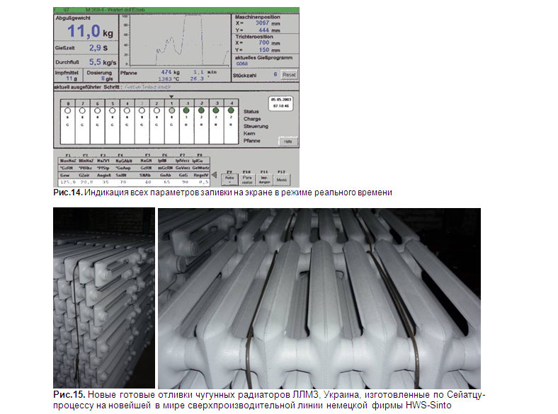

ЗАО «Луганский литейно-механический завод» (ЛЛМЗ основан в 1933 году) - специализированное предприятие по производству отливок из серого и высокопрочного чугуна, а также отливок из углеродистых и легированных сталей. Номенклатуру производимой продукции составляют отливки для машиностроения, садово-парковое литье, изделия для коммунального хозяйства, отопительные радиаторы и многое другое (рис.15). По темпам наращивания производства ЛЛМЗ относится к числу наиболее динамично развивающихся предприятий Украины. Объем реализации товарной продукции еще в 2002 году увеличился по сравнению с 2000 г. почти в 3 раза. За последующие годы тенденция роста производства сохраняется. Завод является членом Торгово-промышленной палаты Украины, имеет сертификат качества ISO 9001:2001 и ISO 14000:2004. Предприятие постоянно принимает участие в международных выставках, за что, награждено многочисленными дипломами.

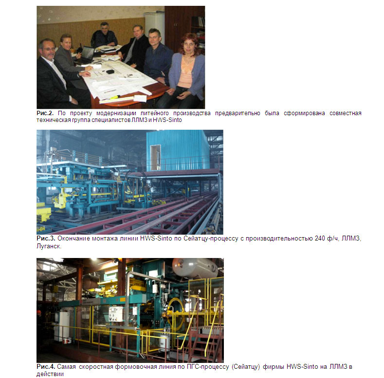

Предприятие ЛЛМЗ целенаправленно и поэтапно идет путем полного технологического перевооружения и расширения производственной номенклатуры. В ходе выполнения планов модернизации производства и внедрения новых технологий одним из важнейших и значительнейших для технического переоснащения завода стало внедрение в 2009 году линии HWS-Sinto по Сейатцу-процессу (рис. 3) взамен старого конвейера с формовочными машинами по морально устаревшей технологии нижнего прессования. На пущенной в строй опочной формовочной линии ЛЛМЗ серийно производит радиаторные, автомобильные отливки и различное литье под заказ. Автоматическая формовочная линия фирмы HWS-Sinto, Германия типа ZFA-SD 5 обеспечивает производительность 240 готовых форм в час всего с одним формовочным автоматом, размер опок 1020х850х200/200 и 350х200 мм. Это доказано в условиях реального эффективно действующего литейного производства Украины.

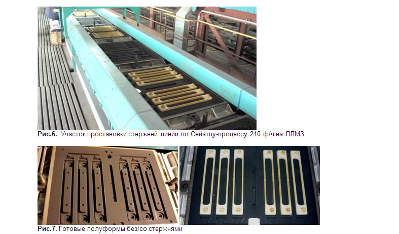

Программа производства АФЛ по Сейатцу-процессу на ЛЛМЗ наращивается самыми быстрыми темпами, так сразу после запуска в сентябре 2009 года было достигнуто 150 форм в час и уже 200 форм в час в октябре 2009 года. Новое оборудование рассчитано на одновременное изготовление двух очень разных типов отливок - отливки со стержнями малого веса и отливки без стержней большего веса. Отливки могут изготавливаться из серого или высокопрочного чугуна и стальных сплавов.

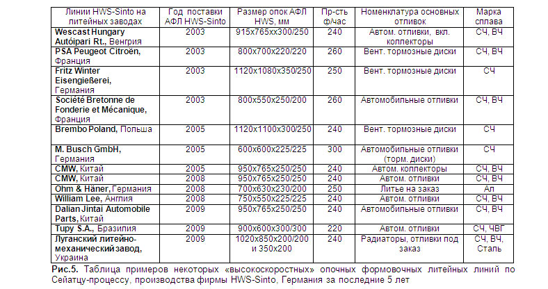

Эта линия в настоящее время является самой «скоростной» опочной формовочной линией, поставленной и запушенной на заводах территории стран бывшего СЭВ за последние 30 лет (рис. 4). Этим проектом фирма HWS-Sinto продолжает успешную работу последних лет по перевооружению литейного производства стран бывшего СЭВ на самом высоком техническом уровне. Подобные высокоскоростные линии были запущены, например в 2003 году в Венгрии по производству коллекторов и в 2005 году в Польше по производству вентилируемых дисков (рис.5). Но в Венгрии и Польше - это были инвестиционные проекты головных концернов Wescast и Brembo из Канады и Италии. Перевооружение же на ЛЛМЗ - это пример собственного украинского предпринимательства и финансирования в период, который многие называют кризисным. Это лишний раз подтверждает истину, что для преодоления препятствий аналогичных данному финансовому кризису необходимо повысить конкурентоспособность путем обновления технологического оборудования. А сам кризис идеальное время для проведения модернизации при соответствующем освобождении временных и трудовых ресурсов.

· Меньше стержней. Во многих местах форм возможна формовка сложных контуров моделей и крайних болванов из-за равномерной твердости формы.

При разработке проекта модернизации ЛЛМЗ обратили особое внимание и на высокую степень автоматизации, включая поставку 2-х заливочных автоматов типа Р-10 производства фирмы HWS-Sinto, а также на высокую гибкость производства. На формовочной линии можно будет производить одновременно два разных типы отливок, например отливку А со стержнями, но малого веса и отливку Б без стержней, но гораздо большего веса. Также, возможно производить отливки как из серого или высокопрочного чугуна, так и из стальных сплавов. Привязка осуществлена в условиях существующего старого задания, причем на втором этаже и при условии соблюдения существующих технологических потоков. Что уже само по себе является серьезной задачей для строительного отделения и технологов ЛЛМЗ. При этом, конечно все могут опираться на многолетний опыт фирмы HWS-Sinto, а конкретно на ранее выполненные проекты по модернизации действующих литейных производств, в том числе неоднократно и на втором этаже в условиях существующего работающего цеха.
Перевооружение осуществлено в очень короткие сроки при одновременной работе до последнего момента времени со старой линией во избежание сокращения объемов поставок отливок. ЛЛМЗ принял решение идти по выбранному пути модернизации совместно с фирмой HWS-Sinto после тщательного анализа проектов, уже совершенных по технологии песчано-глинистой формовки различными западноевропейскими поставщиками, учитывая доказанный на практике опыт других литейных цехов по соблюдению сроков, качеству оборудования, ремонтным издержкам и производственным результатам.

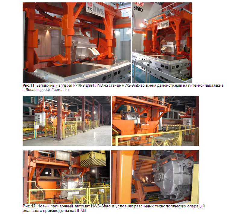

В комплекте с новой автоматической формовочной линией HWS-Sinto поставила и запустила на ЛЛМЗ два заливочных автомата типа „P-10-S“ со стационарным поворотным устройством смены ковша (рис.11, 12). Разработанные по известному принципу швейцарской фирмы E.D. Mezger, заливочные автоматы серии P полностью конструируются, производятся и вводятся в эксплуатацию компанией HWS-Sinto
Клиенты полагаются на надежную механику и многолетний опыт компании HWS-Sinto. После дальнейшей модернизации линейки заливочных устройств появилась возможность отказаться от применявшихся раньше специализированных компонентов, прежде всего в области устройств управления. Как и в случае с формовочными машинами и линиями, заливочные машины поддерживаются опытным персоналом HWS-Sinto. Надежное программное обеспечение G.L.S. 2010 обеспечивает индикацию всех важных параметров (напр. веса, времени и температуры заливки), отображение информации о формах, находящихся на участке заливке, простое управление параметрами заливки, анализ помех и времени цикла, детальное протоколирование числа залитых форм по типам отливок, наблюдение за процессом заливки на дисплее монитора и связь с другими системами через определенные интерфейсы.
При полностью автоматической заливке при смене моделей на заливочном автомате гарантируется 100-процентная точность повторения параметров заливки, что достигается управлением параметрами заливки, при этом за подачей и заливкой металла следит всего один оператор. Через обмен данными с устройством управления формовочной линии с помощью переданного номера модели автоматически вводится индивидуальная программа заливки, и при помощи этих параметров регулировки и управления запускается автоматическая заливка.
Заливочные устройства, производимые фирмой HWS-Sinto (рис.13), позволяют осуществлять непрерывную заливку жидкого чугуна на всех видах формовочных машин и автоматических линий за время цикла формовочного оборудования (рис. 14). Компанией была полностью разработана новейшая технология по использованию поворотных заливочных ковшей, которая позволяет регулировать поток жидкого металла и его количество. Поток контролируется при помощи оптических датчиков и видеокамер, а с помощью программируемой системы контроля скорость заливки можно изменять в соответствие с металлоемкостью формы. Данная технология позволяет получать любые отливки точного размера.
Некоторые технические данные заливочного автомата: размер ковша -1400 кг, жидкий металл 800 – 1200 кг, время смены ковша ок. 30 c. Транспортировка металла осуществляется вилочным погрузчиком или по подвесной дороге.
