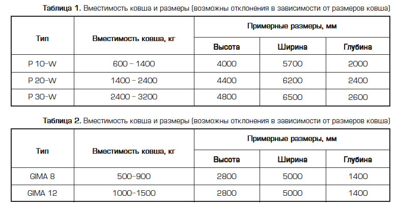

Характеристики современных заливочных устройств фирмы HWS-Sinto
Характеристики заливочного автомата с перемещаемым поворотным устройством смены ковша P 10-W, P 20-W, P 30-W приведены в табл. 1.
Характеристики полуавтоматической заливочной машины с рольгангом для смены ковша GIMA 8 и GIMA 12 приведены в табл.2.
