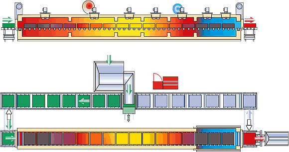

Толкательные печи
Конструкция этих печей особенно подходит для непрерывного производства продукции в атмосфере защитного газа. Чрезвычайно надежная конструкция пода этих печей обеспечивает возможность обрабатывать садки с большими весами. IPSEN International поставляет одно- или многолиниевые печные установки. Многолиниевая печная установка имеет возможность эксплуатации с повышенной производительностью.
Преимущества:
  • высокая надежность эксплуатации благодаря конструкции печи;
  • очень высокая однородность защитной атмосферы, которая обеспечивается хорошей циркуляцией;
  • оптимальная повторяемость результатов;
  • экономичность процесса при обработке больших объемов продукции;

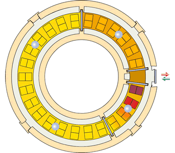

Кольцевые печи
Эти печи могут проектироваться, как печи с однозонной камерой или имеющие несколько отдельных зон с промежуточными дверями для проведения различных технологических этапов процесса. Специальная конструкция этих печей делает их наиболее пригодными для обработки больших объемов различных типов садки. Загрузка и Разгрузка происходят в автоматизированном режиме, т.к. высокая производительность печей предполагает их интеграцию с другими единицами оборудования.
Преимущества:
  • точные контроль работы отдельных зон обработки;
  • маленькое пространство над поверхностью пода;
  • чрезвычайно маленькая механическая нагрузка садки на под легковесность поддонов садки;
  • возможность извлечения отдельных деталей через слот-двери.

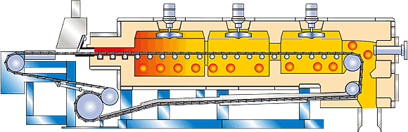

Конвейерные печи
С целью достижения высокой повторяемости качественных результатов при обработке серийной продукции и больших партий мелких деталей IPSEN International разработал новый тип конвейерной печи. Гибкая в эксплуатации с очень высокой энергоэкономичностью и прекрасными повторяемыми результатами эксплуатации.
Другие преимущества:
  • независимое управление отдельными зонами направляющие;
  • муфели и интенсивная поперечная циркуляция;
  • долговечность лент из-за наличия вращающихся роликов по всей длине печи

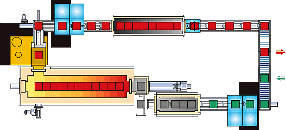

Комплекс mult-i-cell®
Сегодня условия производства требуют гибких решений вопросов термической обработки, которые бы позволили безболезненно интегрировать этот передел в общий технологический поток.
Новый «открытый» модульный Комплекс mult-i-cell® технологии, созданный фирмой IPSEN International дает отличное решение этой задачи.
Этот Комплекс позволяет связать хорошо зарекомендовавшие себя отдельные единицы-модули оборудования в интеллектуальную «открытую» (т.е. позволяющую увеличивать / менять структуру) систему, которая дает Заказчику необходимую оперативную гибкость реагирования на поведение рынка его продукции.
В зависимости от потребности Заказчика Комплекс может комплектоваться различными модулями, которые выполняют различные процессы и этапы термообработки.
Структура работающих Комплексов mult-i-cell® может быть в любой момент изменена для решения возникших задач новых условий. Имея такую «открытую» технологическую систему, становится возможным применение в одном комплексе вакуумных и атмосферных технологий, спекания и пайки, плазменных процессов.
Итак, Комплексы mult-i-cell® позволяют:
  •   Комбинировать различные технологии / типы печей;
  •   Достигать высокой экономической эффективности;
  •   Использовать различные закалочные среды (газ, вода, полимеры);
  •   Доступность в обслуживании всех узлов и компонентов;
  •   Легко и быстро менять технологический график;
  •   Понижать себестоимость продукции с применением программного обеспечения ICTE®.

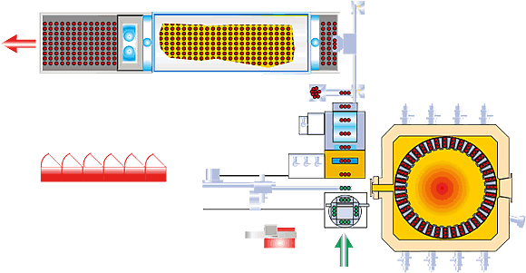

Технологии mult-i-line®
Технологии mult-i-line® фирмы IPSEN International дают возможность гибких решений термической обработки. Различные модули / единицы оборудования, решающие свои задачи, объединяются в нужном сочетании в производственную линию.
Это высокопроизводительная гибкая технологическая линия с возможностью замены любых её составляющих модулей. В такой линии могут реализовываться различные процессы.
  •   AvaC® (вакуумная цементация с ацетиленом);
  •   AvaC® N (вакуумная цементация с ацетиленом и аммиаком);
  •   Закалка и Отпуск;
  •   Газовое азотирование;
  •   Газовая нитроцементация;
  •   Pronox® (пред- и пост оксидирование);
  •   Плазменные процессы.
Также, как и с Комплексом mult-i-cell® , технология mult-i-line® позволяет интеллектуально связывать в линии модули / единицы оборудования, имея возможности «открытой» системы:
  •   Комбинировать различные технологические модули;
  •   Использовать различные закалочные среды;
  •   Интегрировать термообработку в общий технологический поток;
  •   Понижать себестоимость продукции с применением программного обеспечения ICTE®;
  •   Легко и быстро менять технологический график.
