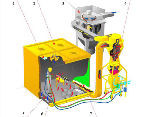

ДРОБЕСТРУЙНАЯ КАМЕРА С СИСТЕМОЙ СБОРА ДРОБИ PULSOMATIC
КОМПЛЕКТНАЯ РЕКУПЕРАТИВНАЯ СИСТЕМА
1. Конструкция: Стальные кассеты и внутренние стены, снабжённые резиновыми занавесами для высокой износостойкости.
2. Освещение: Высокоинтенсивное освещение для оптимальных условий видимости.
3. Канал приточной вентиляции: Свежий воздух подаётся в дробеструйное помещение по встроенным направляющим. Исключено истечение дроби и пыли.
4. Элеватор: Транспортирует отработанную дробь вертикально к устройству подготовки дроби.
5. Блок рекуперации дроби со встроенным воздушным сепаратором: Удаляет пыль и грубые частицы из отработанной дроби.
6. Встроенные камеры вытяжной вентиляции с удалением дроби из воздушного потока.
7. Транспортирующий желоб (продольный): Для транспортирования дроби к поперечному транспортёру.
8. Приводная станция: Для автоматического возвратно-поступательного движения.
9. Фильтровальная установка для вентиляции камеры, очистки воздуха и дроби от пыли.
10. Транспортирующий желоб (поперечный): Транспортирует дробь к элеватору.
11. Дробеструйный аппарат оснащён клапаном-дозатором, смесительной камерой и дробеструйным шлангом с соплом.
Система Pulsomatic
В системе Pulsomatic под решётками пола находятся несколько продольных и поперечных транспортирующих жёлобов, встроенных в жесткую рамную конструкцию. Желоба транспортируют отработанную дробь посредством возвратно-поступательного движения в ковшовый элеватор.
Элеватор направляет неочищенную дробь к воздушному сепаратору. Там дробь очищается от пыли воздушным потоком, который протягивается через завесу дроби. Одно из сит воздушного сепаратора очищает дробь от грубых частиц, прежде чем она попадает в бункер, где дробь хранится.
При необходимости дробеструйный аппарат наполняется дробью. После наполнения и закрывания аппарата дробь под давлением дозировано поступает в смесительную камеру.
Там дробь смешивается со сжатым воздухом и затем направляется по шлангу к соплу, откуда она вылетает с высокой скоростью. Дробеструйная обработка возможна лишь при удержании в нажатом состоянии ручного рычага выключателя струи у дробеструйного сопла. Система Pulsomatic - энергосберегающая, малошумная и простая в обслуживании система.

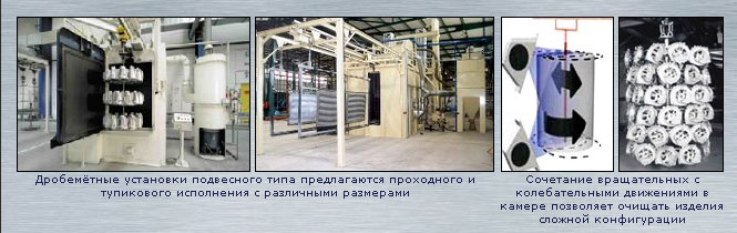

Дробеметные установки подвесного типа
Дробемётные установки подвесного типа являются универсальным оборудованием для процессов дробеструйной обработки.
Очистка сварных конструкций и деталей, очистка отливок, снятие заусениц, дробеструйное упрочнение деталей, подвергаемых динамическим нагрузкам - спектр применений практически неограничен.
1 - Система подвеса деталей
2 - Система подачи подвеса, Y-типа
3 - Шумоподавляющий корпус
4 - Roto-jet® турбина
5 - Вращательно колебательная система
6 - Шнековый транспортёр
7 - Сепаратор
8 - Ковшевой элеватор
9 - Блок управления
10 - Фильтр тонкой очистки
11 - Мешок для сбора пыли
12 - Картриджный фильтр
Примеры стандартных решений:

Дробеструйное упрочнение
Дробеструйное упрочнение - это установившийся процесс, который может значительно увеличить эксплутационный ресурс комплектующих узлов, которые испытывают интенсивные рабочие нагрузки. Данный процесс эффективно противодействует развитию трещин, вызванных циклическим напряжением, вибрацией, истиранием и коррозией.
Сегодняшняя технология дробеструйного упрочнения может быть применена к комплектующим узлам практически любой формы и размера.
Материал, используемый для дробеструйного упрочнения, может подаваться на поверхность детали дробеструйным соплом с помощью сжатого воздуха или воды и сжатого воздуха или воздействием центробежных сил. Во всех случаях эффект одинаковый - создание остаточного напряжения сжатия на поверхностном слои детали, уравновешивающим напряжение на растяжение, при котором работает деталь.
Материалом для дробеструйного упрочнения могут служить стальная дробь, стеклянная дробь или обработанная режущая проволока. Выбор материала определяется типом комплектующего узла и его областью применения.
Дробеструйное упрочнение сжатым воздухом с использованием одного или нескольких дробеструйных сопел применяется главным образом для обработки небольших деталей или деталей сложной формы в тех случаях, когда требуется выборочное дробеструйное упрочнение или когда необходимо в одной и той же машине обрабатывать детали различной геометрии. Дробеструйные сопла к многоосным манипуляторам, работа которых контролируется компьютером. Это позволяет программировать и чётко контролировать траекторию движения сопла.
Надёжность работы роторных дробеструйных машин обеспечивается контролем и мониторингом за процессом дробеструйного упрочнения. При этом особое внимание уделяется следующим возможностям оборудования и технического процесса:
  • Контроль скорости подачи материала;
  • Автоматическая регулировка схемы подачи дроби;
  • Контроль износа и эрозии лопаток турбины;
  • Контроль расхода дробеструйного материала;
  • Сведение к минимуму простоев оборудования.
Судостроительная, автомобильная и авиационная промышленность является основным пользователем процесса дробеструйного упрочнения, хотя эта технология может применяться и представителями других областей. На любые металлические компоненты, подвергающиеся усталостным нагрузкам в результате циклических напряжений, может оказать благоприятное воздействие дробеструйное упрочнение.
Дробеструйное упрочнение используется в автомобильной промышленности для обработки цилиндрических пружин, установленных на большинстве машин, включая листовые рессоры и торсионы. Так же часто дробеструйной обработке подвергаются редукторы, коробки передач, оси, валы и шатуны.
В аэрокосмической промышленности дробеструйное упрочнение стало нормативным процессом - как на стадии производства, так и на стадии техобслуживания и эксплуатации - для многих типов ЛА и узлов конструкций ЛА. Обычно обрабатываются следующие узлы двигателя: лопасти вентилятора, диски турбины и валы. Так же используется такая разновидность дробеструйного упрочнения, как дробеструйное профилирование - для формирования профиля обшивки.

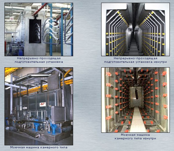

Установки для предварительной обработки
Абсолютно чистая поверхность - необходимое условие для заключительного нанесе-ния водяной краски или по-рошка. Эта цель превосходно достигается дробеструйной обработкой и/или водохи-мической предварительной обработкой. Последнее слово техники - это железо-цинко-фосфорный способ. Особенно хочется здесь отметить новый способ NO-RINSE.
В зависимости от производительности и пространственной ситуации различают следующие типы установок:
  • Желобковая моечная машина
  • Моечная машина камерного типа
  • Непрерывно-проходящая установка для предварительной обработки
Эти установки, конечно, могут поставляться с необходимой техникой для подготовки воды.
Комбинированные окрасочно-сушильные камеры
Комбинированные покрасочно-сушильные кабины OLT представляют из себя высокопроизводительные и компактные конструкции.
Постоянное дальнейшее развитие - это наш эталон для согласования с актуальным состянием техники.
Покраска в комбинированных покрасочно-сушильных кабинах осуществляется со 100% притоком и оттоком воздуха. Сушка осуществляется при помощи энергоэкономичного вентиляционного процесса, причём непрерывно выводится определённое количество отработанного воздуха согласно DIN EN 1539, для того, чтобы исключить концентрацию растворителей в процессе сушки.
Переключение процесса покраски на процесс сушки осуществляется посредством простейшего использования выключателя в шкафе управления.
Все эти преимущества объединены в новых комбинированных покрасочно-сушильных кабинах OLT.
1. Дымоход:
с двойными стенками из высококачественной стали
2. Мельчайший потолочный фильтр:
Фильтр-кассета EU 5
3. Освещение:
энергоэкономичные лампы большой протяжённостью
4. Напольные решётки:
В оцинкованном исполнении для закрытия отсасывающих каналов в области пола для соответствующих радиальных и плоских нагрузок
1. Приточные и вытяжные вентиляционные каналы:
в оцинкованном исполнении с всасывающим эжектором и дефлектором в компактной конструкции
2. Нагреватель воздуха
3. Пневматически переключающееся оборудование:
переключение между процессами покраски и сушки
4. Вентиляционный агрегат
Преимущества / Особенности
  • Экономия времени и затрат
  • Снижение времени на замену фильтров, благодаря использованию фильтров-кассет
  • Короткое время на обслуживание,благодаря хорошо доступным конструктивным и сменным частям
  • Многообразие применения, возможна покраска и сушка водяных красок и красок на растворителях
  • Простейшая замена потолочных фильтров, возможна вручную одним человеком посредством простой и компактной конструкции
  • Высокий срок службы фильтров благодаря применению интеллигентных сепарирующих систем
Потолочный фильтр (EU 5): Состоит из фильтра-мата для улавливания мельчайших частиц краски, профильной рамы и решётчатой откидывающейся рамы. Посредством откидывания рамы и откручивания соответствующего болта, замена фильтра возможна вручную одним человеком.
Освещение: Состоит из кожуха с 4-мя трубчатыми энергетически сильными лампами и рефлектора. Специально рассчитаны для применения в покрасочных кабинах.
Kассеты-сепараторы краски: Фильтр-кассеты внутри шахтного отсасывающего канала с повышенным сроком службы в сравнении с обычными фильтр-матами под напольными решётками. Затраты на утилизацию в данном варианте значительно сокращены. Благодаря съёму перегородок и крышек, замена фильтров внутри кабины возможна одним человеком в удобное и короткое время.
1. Реле контроля воздушного потока
2. Нагреватель воздуха:
подходит для газовой и для маслянной горелки.
3. Вентиляционный агрегат:
в модульной компановке включает в себя предварительный фильтр, переключающуюся заслонку, нагреватель воздуха и горелку.
Прямоприводные вентиляторные колёса снабжены обратно-закрученными лопастями, для тихого и энергоэкономичного вращения.
4. Предварительный фильтр (EU 3):
служит для предварительной фильтрации приточного воздуха и щадящего режима работы потолочного фильтра.
Включает в себя реле дифференциального давления для наблюдения за загрязнением фильтров.
5. Пневматически переключающийся клапан:
включает в себя необходимую пневматику для переключения в электрошкафе процесса покраски на процесс сушки.
