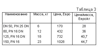

Пример запроса на производство отливок из сайта фирмы АRI Armaturen Albert Richter GmbH & Co. KG приведен в табл. 2.
Анализ показывает, что разброс цен отдельных производителей арматуры из нелегированной стали при их массовом производстве < 10%.
Примеры показывают следующее:
  • Для арматуры из ЧШГ уменьшается отношение цена/масса” с ростом массы и размеров арматуры;
  • Для нелегированной и легированной сталей, наоборот, это отношение увеличивается.
По стоимости арматура “классических” размеров DN100… DN300 из нелегированной стали GS-C25N превосходит сравнимую арматуру из ЧШГ в 2-3 раза, причем разница растет в пользу стальной арматуры тем больше, чем меньше ее масса и размеры. Литейщикам, которые решают, какими отливками “загрузить” свободные или новые производственные мощности и какую технологию формовки и изготовления стержней “выбрать”, можно сделать следующие выводы:
