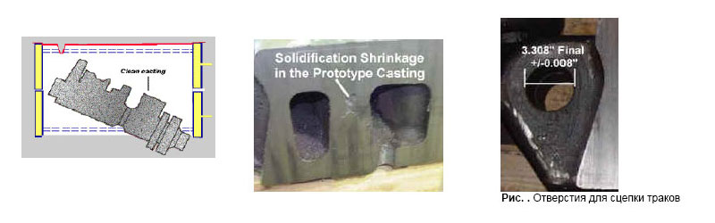

Анализ дефектов старых оригинальных отливок показал, что при затвердевании в теле отливки трака, во внутренних секциях имела место усадка и пористость.
Моделирование затвердевания на ME Elecmetal подтвердила потенциальную усадку в этой зоне отливки. После того, как был произведен и тестирован первый новый опытный образец аналогичной оригинальному по конструкции, проверка показала, что прототип имел ту же самую проблему - усадку в центре конструкции.

Одним из преимуществ отливки было то, что вакуум-процесс производства позволил получать параметры конфигурации отливки, близкие к заданным. Появилась возможность снизить или вообще полностью отказаться от дорогого процесса механической обработки. Каждый палец сцепки на отливке имел отверстие диаметром прибл. 84 мм для установки пальца. Размер и расположение отверстий четко регламентировались и имели точные допуски. В ходе производства эти отверстия были сформованы прямо в пальцах сцепки простановкой песчаных стержней в форму. Отверстия, образованные стержнями, очень просто доводятся до нужных размеров путем двухступенчатой обработки сверлильной головкой. Использование стержней в процессе заливки исключило дорогостоящую операцию полного рассверливания всех семи отверстия для каждого трака.

Финальная мехобработка отверстий для сцепки поводилась на горизонтально-расточном станке на заводе Реммеле Инжиниринг (Биг Лейк, Миннесота). Все допуски на диаметр отверстий, их положение, шаг и обработку поверхности были в точности соблюдены.
