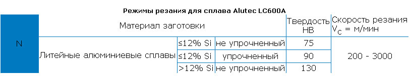

Результаты испытаний сплава LC600A алмазное покрытие Alutec. JSO диапазон N 0 - 25
