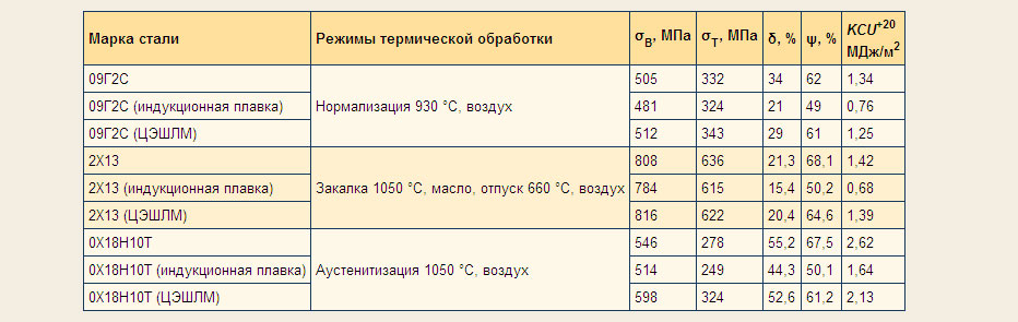

В этом случае уровень механических свойств отливок практически не отличается от свойств кованой заготовки. Результаты механических испытаний некоторых марок сталей, применяемых для изготовления фланцев, приведены в таблице.
Сравнительный анализ показывает значительное превосходство электрошлакового металла над металлом открытой индукционной плавки и небольшие различия но отношению к свойствам кованого. Ультразвуковой контроль и магнитодефектоскопия показали плотную литую структуру, отсутствие микротрещин и каких-либо дефектов. После механической обработки такие фланцы успешно прошли гидроиспытания на герметичность под давлением 44 МПа. Для примера на рис. 4 приведен общий вид отливки и готового фланца Ду 200 с давлением рабочей среды Ру 10 МПа. В целом, свойства электрошлакового металла удовлетворяют требованиям ТУ26-0157-24-69, что позволяет использовать литые электрошлаковые заготовки взамен поковок. Кроме того, такая технология обеспечивает высокую оперативность выпуска различной номенклатуры и типоразмеров фланцевых заготовок.
