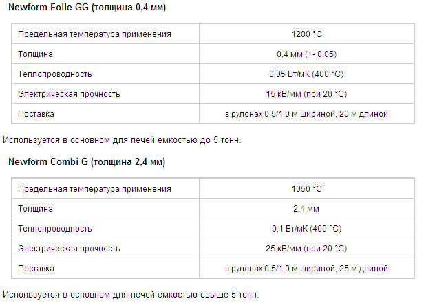

Пленка состоит из слоя слюдяной бумаги, на которую при помощи специального термостойкого клея припрессовывается слой керамической ткани (пленка Newform Combi G) или стекловолокна (пленка Newform Folie GG).
Поставляется в рулонах шириной 0,5 м или 1 м и длиной 20 или 25 м. При этом предлагается два типа пленки:
Миканитовая пленка проста в применении. При её использовании отпадает необходимость в использовании асбеста, который оказывает вредное влияние на здоровье людей (кстати, в Европе, асбест уже давно запретили к использованию).
Пленка нарезается на полосы, в соответствии с необходимыми размерами, и крепится вертикально на поверхность отделяющую индуктор от футеровки. Полосы должны быть закреплены при помощи специального монтажного клея с перекрытием 10 см. Слюдяной слой должен контактировать с футеровкой.
