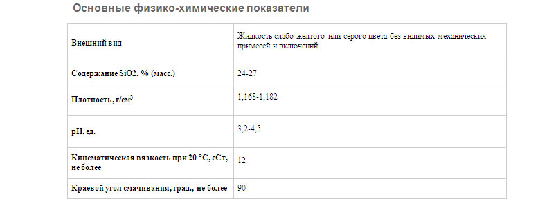

Основное направление деятельности нашего предприятия – производство кремнезолей,
алюмозолей, водных связующих  для литья по выплавляемым моделям под маркой
«АРМОСИЛ®»
Связующие под маркой «АРМОСИЛ®» внедрены и успешно применяются целым рядом литейных производств в России. Связующие
«АРМОСИЛ®» не уступают по своим основным техническим параметрам лучшим зарубежным аналогам и значительно превосходят по
своим свойствам связующие на основе этилсиликата.
Практика применения связующих под маркой «АРМОСИЛ®» на промышленных предприятиях показала следующие результаты:
·                    при переходе с этилсиликата на водное связующее практически не требуется вносить изменения в технологию производства изготовления керамических форм;
·                    исключается операция гидролиза (исчезает из оборота кислота, ацетон и т.п.), производство становится пожаро-, взрывобезопасным и экологичным;
·                     cуспензии на основе водных связующих имеют длительный срок живучести, стабильны по своим свойствам;
·                      формы не пересушиваются и обладают оптимальной прочностью;
·                     сводится к минимуму деформация и растрескивание первых слоев керамических форм, как следствие - снижение затрат на ремонт;
·                    отсутствие пригара на поверхности отливки;
·                    при применении маршалита в качестве наполнителя нет необходимости в его прокалке, так как прочность керамических форм при использовании непрокаленного маршалита с «АРМОСИЛ®» выше;
·                    хорошая адгезия с воском;
·                    более легкое нанесение обливочного слоя;
·                    увеличение прочности керамической оболочки на 20-30% при добавлении негидролизованного этилсиликата ЭТС-40 в количестве 3-5% от количества взятого связующего при приготовлении суспензии на основе «АРМОСИЛ®» АМ, RМ, SR;
·                    «АРМОСИЛ®» АМ, RМ, SR совместимы с добавкой АСД-4.
